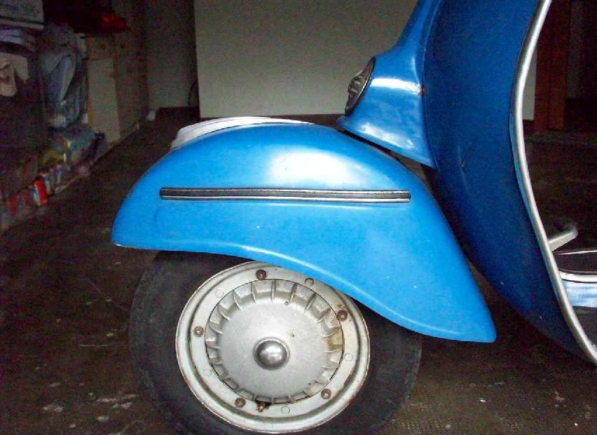

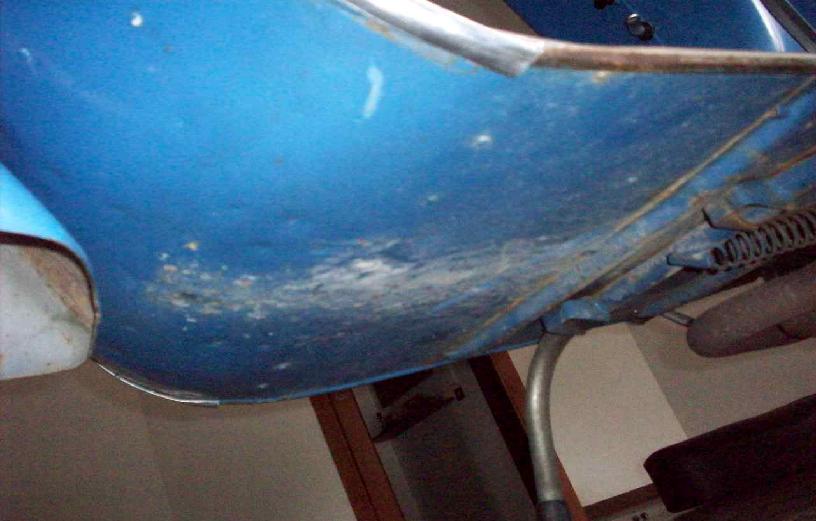

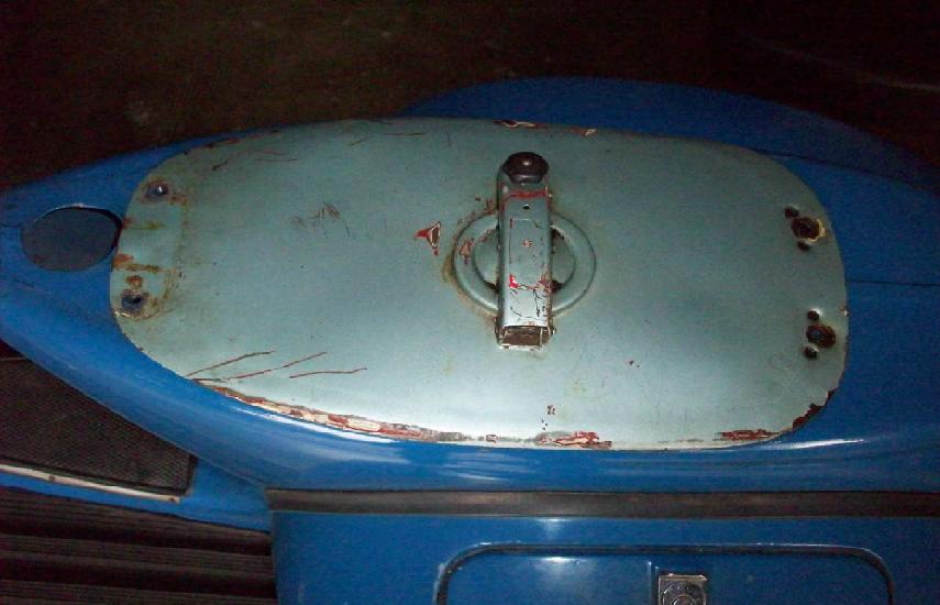

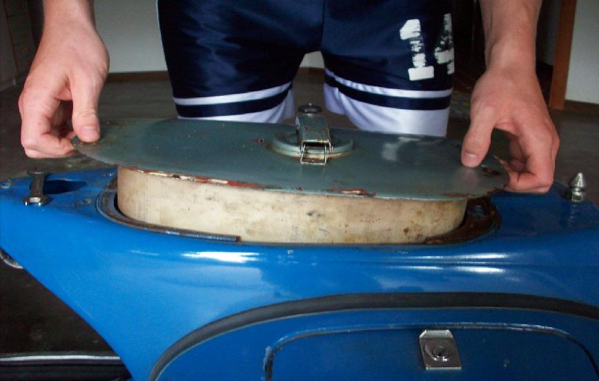

Inserito il - 11/07/2008 : 16:08:32  Mostra Profilo  Visita l'Homepage di AndrewGTR Invia a AndrewGTR un Messaggio Privato
Foto serbatoio sollevato, una sottopedana, una parafango ant....
70,48 KB
71,88 KB
96,1 KB
70,22 KB
che ne dite?

Inserito il - 11/07/2008 : 16:18:29  Mostra Profilo Invia a n/a (ex wyatt) un Messaggio Privato
il serbatoio ha il colore della vbb !
il colore tra i due che si avvicina è quello del telaio senza dubbio... mi sa che ti hanno dato un serbatoio recuperato... quello che non capisco è il fondo grigio (sempre per quanto riguarda il serbatoio)... se è un nocciola sbiadito allora è sicuramente come dico io... perdonami ma nella foto non riesco a capire bene il colore del fondo....

Inserito il - 11/07/2008 : 16:26:36  Mostra Profilo Invia a taxidiver un Messaggio Privato
E' riverniciata si, non hanno tolto il cavalletto !!!!

Inserito il - 11/07/2008 : 16:57:02  Mostra Profilo Invia a taxidiver un Messaggio Privato
A me "puzza" di chiaro di luna !!!!!!!
Toglilo del tutto il serbatoio o leva il faro, dentro la pancia sn cosa si vede ?
Magari sotto il fanale post.
Insomma, smonta sta Vespa

Inserito il - 11/07/2008 : 17:41:19  Mostra Profilo Invia a taxidiver un Messaggio Privato
Sicuramente è stata riverniciata, in Piaggio saranno stati pasticcioni certi periodi ma verniciare anche il cavalletto..............
Anche il bordoscudo mi sembra sostituito e la guarnizione del serbatoio è verniciata pure lei !

Inserito il - 11/07/2008 : 18:23:32  Mostra Profilo Invia a jonata un Messaggio Privato
Quoto, è stata riverniciata, probabilmente dello stesso colore. Altrimenti è strano che non riesci a trovare un punto dove si intraveda la vecchia colorazione.
Metti i primi 4 numeri del numero di telaio, almeno ti sapremo dire se è stata prodotta all'inizio del 1972 o alla fine.
Il serbatoio, come ha detto Wyatt87, è un serbatoglio di recupero. Dal colore (credo Azzurro Chiaro Metallizzato PIA110) sembrerebbe appartenuto ad una 150 Sprint. IL fondo che si vede sul serbatoio è il classico Nocciola 3000M, solamente che è sbiadito.

Inserito il - 11/07/2008 : 20:01:40  Mostra Profilo Invia a n/a (ex wyatt) un Messaggio Privato
mmh per il colore sono quasi sicuro che sia quello della vbb... massimo massimo vba... quello della sprint è più tendente al grigio...

Inserito il - 11/07/2008 : 21:02:00  Mostra Profilo Invia a jonata un Messaggio Privato
X Wyatt87
credo che hai ragione, da troppo sull'azzurro per essere l'Azzurro Chiaro Metallizzato delle Sprint.
Hai un occhio molto attento.
