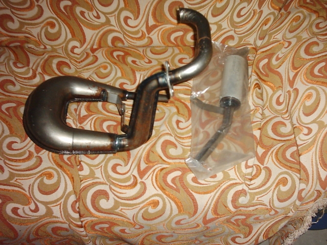

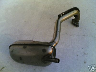

Sono ancora indeciso sulla marmitta però, queste le 2 alternative:
Espansione Summit by Proma

Padellino Gianelli Original Power

Considerando che sarò cmq abbastnza carico e fa caldo..

Per la marmitta...la prima è ad espansione non a camere, almeno ad intuire dalle saldature, mentre la seconda è paragonabile ad una SitoPlus ma esteticamente molto, molto più bella!
