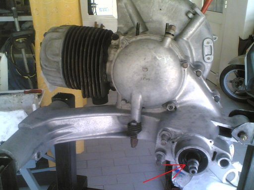

ho trovato questa foto. La freccia indica il paraolio che come diceva vesponept è accessibile senza togliere il piatto ganasce (sorry). Sul PX non l'ho mai cambiato ma credo venga via con un cacciavite.

grande hki... grazie...Ora resta il dubbio di quella famosa rondella...porta pazienza sto imparando...
ho sentito dire che quella famosa rondella potrebbe essere il parapolvere, che il paraolio nella mia è interno ed inoltre che il cuscinetto è stagno...
Possibile???

se il cuscinetto è stagno................ allora è inglobato nel cuscinetto stesso...... ed in tal caso il cuscinetto si cambia aprendo il carter (almeno nella serie px di tutti gli anni 80) cmq quellao indicato da hki è il paraolio ruota, ed il cuscinetto nei px anni 80 è aperto e la tenuta è garantita dal paraolio........
