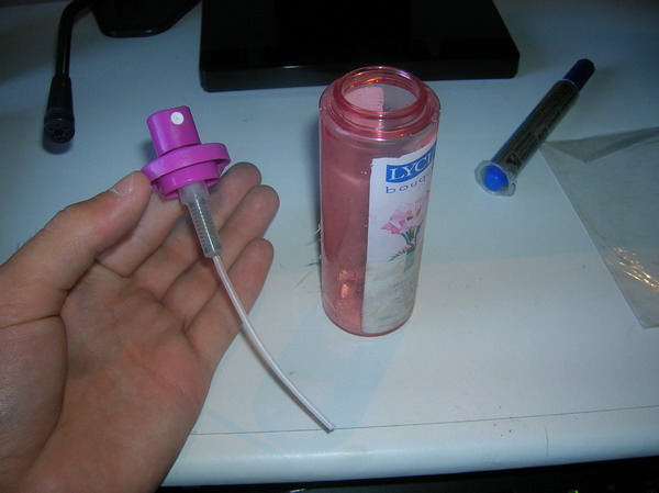

stufi di sciupare litri di benzina per la pulizia del vostro carburatore?
io ho risolto in questo modo:
1) procurarsi un "spruzzetto" ricavandolo da una vecchia boccetta di profumo, anche quelle del detersivo vanno bene però dovrete usare più benzina (al massimo poi la riutilizzate). l'importante è che abbia il tappo apribile.
58,76 KB
2) aggiungere benzina nel contenitore e nebulizzare il liquido sulle parti del carburatore da pulire.
77,24 KB
così facendo potrete raggiungere zone in cui solo mettendo a bagno il carburatore riuscireste ad arrivare sprecando però, pochissima benzina.
Non so se a qualcuno è già venuto in mente ma a me è tornato molto utile ciao a tutti.

sono meglio gli spruzzi che sono per detersivi del bagno e delle finestre erogano meglio
