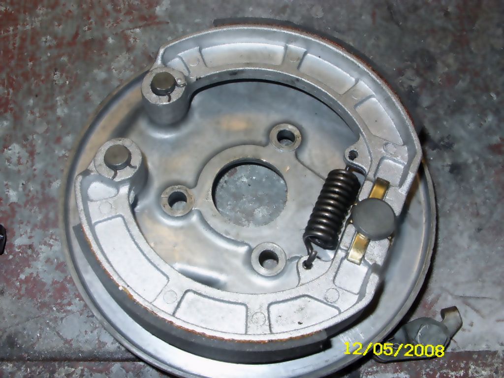

Inserito il - 27/06/2008 : 15:55:13  Mostra Profilo Invia a n/a un Messaggio Privato
Questo e' il piatto porta ganasce che c'era montato sulla mia vespa 50 N.... e' quello di una pk ,ed il tamburo pure!!!!!!!!!!!
Vorrei sapere e vedere tramite foto tutto quello che ci vuole per riportarla originale con ruote da 9" !
Molte grazie a tutti voi ragazzi

scaricati il MANUALE PER STAZIONI DI SERVIZIO vespa 125 primavera/et3/50r ci sono gli esplosi di tutto l'asse posteriore
comunque devi procurarti il piatto con i 4 fori filettati su cui si avvitano i bulloni ruota (e che va inserito nel millerighe che esce dal motore), il tamburo per cerchio da 9", il cerchio da 9" e il bulloncino di accoppiamento, oltre ai 4 bulloni.
probabilmente anche il piatto ganasce, anche se quello sembra uguale, ma non me ne intendo di PK...
Inserito il - 01/07/2008 : 15:44:19  Mostra Profilo  Visita l'Homepage di poeta  Clicca per vedere l'indirizzo MSN di poeta Invia a poeta un Messaggio Privato
Trattasi di N del 68....se fosse stata tipo "corto" a carter stretti avresti montato il piatto a fori ridotti per prigionieri da 6mm, una roba che NON HO MAI VEDUTO NEMMENO SU Ebay!!!!!
Per Fortuna non lo è!
Piatto tipo Special ruote da 10" è identico, quindi van bene TUTTI tranne il modello appunto dal 63 al 65 "corto", le ganasce per modelli ruote da 9", infilato il piatto devi montare quel piattello fatto a FUNGO con i 4 fori dei dadi ruota, lo monto come un tamburo normale con dado al centro da 22mm e coppiglia, solo allora intercali semplicemente poggiandolo il vero e proprio tamburo, il tamburo anche ha 4 fori+1 piccolino che serve per il "grano di riferimento", in parole povere un piruletto che accoppia i due pezzi e serve per tenere centrato il cerchio in fase di montaggio, trovi il grano di rif in Piaggio come ricambio, curioso, ma si trova!
all'anteriore, togli il tappo circolare del mozzo, svita il dado da 14 batti e togli l'asse ruota, sostituiscilo con piatto a fungo con fori dadi ruota (come sul posteriore), riavvita e ricorda che si svita e avvita in senso contrario, poggia ora il tamburo, anche qui i due pezzi son tenuti assieme dal grano di rif., cerchi da 9" chiusi e due gomme MICHELI ECS 2,75/9 e ci sei!
Se trovi i piatti e i tamburi ant e post completi di cerchi, non rigatissimi e magari completi del piatto freni post....
pagali quel che chiedono, dai retta!
