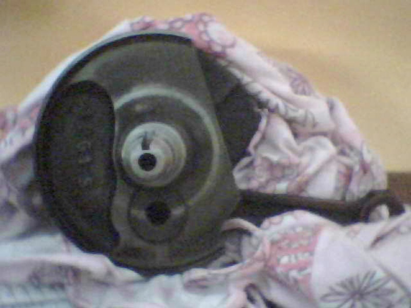

chi sa dirmi com'è stato fatto l'anticipo su questo albero?
seconda cosa, è possibile cambiare biella senza sostituire tutto l'albero??
e se si...a quale costo?

quell'albero della tua foto è stato anticipato per come descrive polini nei suoi depliant dei gt,,
cmq non è male se montato su un 102 ben raccordato,,ma speriamo che sia equlibrato,,,
si!!!si può sostituire la sola biella,,,il costo dalle mie parti e di 45,00euro

L'albero è stato anticipato con taglio diritto.... senza dubbio se è stato tagliato secondo le misure date dalla polini sarà abbastanza sbilanciato!! (esperienza personale, fidati) Il motore trasferirà molte vibrazioni.... e nel complesso l'affidabilità diminuisce, perchè quelle vibrqazioni lì non sono salutari al motore!! io t consiglierei di farlo bilanciare!!! se devi cambiare anke la biella allora ti conviene prendere direttamente 1 albero nuovo già anticipato che è già bilanciato!!! scolta n'stupid ciao ciao

perfetto....lo dovrei montare con un 75....come faccio a vedere se è abb. equilibrato per montarlo???

quello è sbilanciato che ti apre in due i cuscinetti dopo 100 metri

scusate?...penso proprio che ne prenderò uno nuovo;...
vorrei spendere non pèiù di 70 euro...e vorrei un albero da montare con un 75 cc...
consigli? (che vantaggio trarrei da un albero anticipato???)

Se devi APRIRE prendi il MAZZUCCHELLI esiste in tre gradi di anticipo diciamo STANDART simile all'originale, SPORT leggremente anticipato e RACING fortemente anticipato, prendi lo SPORT, ma ripeto solo se devi aprire e rifare necessariamente!
se ciò che hai và bene, non aprire, di solito un albero cambia poco le prestazioni su un 75CC, e dunque...se APRI, albero rapporto da 22 e un bel 102 POLINI con travasi raccordati tra carter e cilindro! (visita nelle FAQ terzo tarvaso), certo non sono €70 di pezzi, ma dai retta se APRI....và fatto, il 102 lo sente eccome l'albero anticipato!
Quello in foto...potrebbe anche funzionare....ma è anticipato troppo a mio dire e per esperienza ti dico che simili alberi hanno gravi difetti, non tanto nelle vibrazioni (sbilanciato lo è di sicuro un pochino, ma magari và benone), ma in quanto se dai GAS non ti torna più giù di regimi e la vespa rimane eternamente accelerata, cosa da eviatre assolutamente su un MOTORE che si RISPETTI!

Ah...grazie della spiegazione; e visto che il motore è gia tutto aperto,
prenderò un marzuchelli SPORT e lo monterò con un 75 polini, marmitta siluro e un umile 16/16, così facendo spero di arrivare a 75 Km/h...
