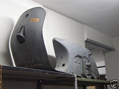

per vedere il buco devi guardare tra il parafango e il nasello.in pratica devi guardare la forcella tra il parafango e il telaio un po da sotto e vedi che le guyaine passano in un buco che è collegato al tunnel centrale
vespa 125 et3
Prov.: Pescara
Città: Pescara
2836 Messaggi
Inserito il - 16/06/2008 : 21:31:27  Mostra Profilo Invia a vespa 125 et3 un Messaggio Privato
12,78 KB
il buco che intendo è quello appena sotto il tubo in cui va inserita la forcella

Ma cosa centra? Fammi capire: l'aria passa da davanti e dove va? Passa per il tunnel? E poi? se non c'è la paratia che la blocca sotto il serbatoio va a finire sotto il serbatoio? E allora cosa accadrebbe?
Continuo a non capire...ho fatto un disegno...dimmi se è come sto pensando io:
54,1 KB
vespa 125 et3
Prov.: Pescara
Città: Pescara
2836 Messaggi
Inserito il - 17/06/2008 : 13:59:03  Mostra Profilo Invia a vespa 125 et3 un Messaggio Privato
l'aria che entra da quel buco disturba l'aspirazione facendo fare quei vuoti
la paratia dovrebbe frenare quel flusso d'aria ma se non c'è o è staccata non fa il suo lavoro
il disegno dnyele è giusto
