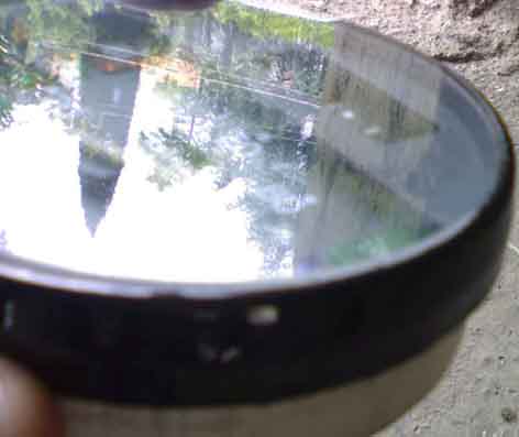

allora aveva il contakm spaccato...e come da vari post ho capito che si poteva cambiare il vetrino(oltre ad azzerarlo...)...anche se non originale...allora stamattina mi sono armato di cacciavitivo e tanta pazienza e...questo il risultato PARZIALE con 5 euro di spesa...
[ img]/Public/data/metal/200861219031_12062008176.jpg[/img]
72,74 KB
questo era prima (ma gia azzerato)
ora sto aspettando che si asciuga la ghiera per poi montare questo vetrino...fatto a regola d'arte...
[ img]/Public/data/metal/200861219229_12062008178.jpg[/img]
48,21 KB
che dite ..sto imparando?

è troppo sfuocata la foto

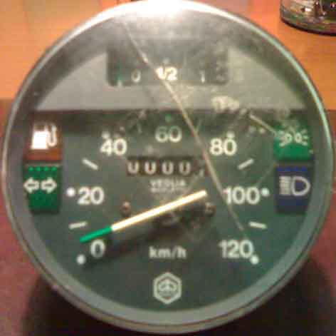

scusate per le foto...allora ci riprovo:
questo era il cntakm prima...in pessime condizioni:
graffiato; ingiallito e spaccato....
38,3 KB

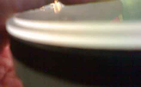

in seguito mi sono armato di tanta pazienza ed ho rimediato il primo vetrino(5 euro) in pexiglass da 3 mm tagliato a laser da un negoziante di insegne luminose, materiale pubblicitario, targhette con nomi(quelle che si mettono fuori porta ecc ecc)...solo che...quendo ho cercato di montarlo...non riuscivo a chiudere la ghiera in quanto i 3 mm erano troppi....
Mi sono ri-recato dal negoziante per comprarne un altro da 2 mm...solo che il negoziante aveva finito quello da 2 mm e per il momento non ne comprava perche poco usato...
Vedendomi un pò dispiaciuto...ma volenteroso a trovare una soluzione...mi ha detto:"ok...ho capito va...ti accontento io!!!"cosi' con la "fresa"(cosi' l'ha chiamata) mi ha fatto questo per me CAPOLAVORO portano il bordino a 1.8 mm ed il resto a 3 mm...
22,01 KB
dopo ho carteggiato e tinteggiato la ghiera in nero...

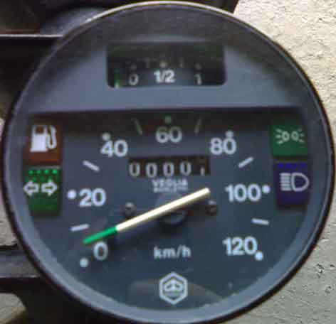

Nel montare il contakm...ho messo un po di silicone nero sotto il bordino della ghiera(in modo da formare un gurarnizione impermeabile) ed ho chiuso il tutto...
39,2 KB
ecco il risultato finale...
34,24 KB
