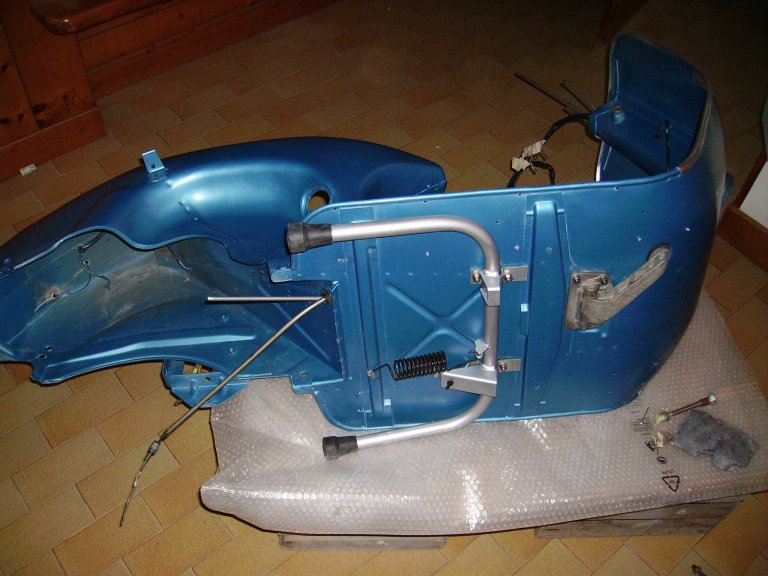

Ti faccio vedere un cavalletto montato, è di un t.s. ma fondalmentalmente è lo stesso.
Il tuo sotto i cavallotti a due molle a lamina, la molla nella foto non c'è ma và agganciata tra il cavalletto e la scocca con un ferro fatto a esse.

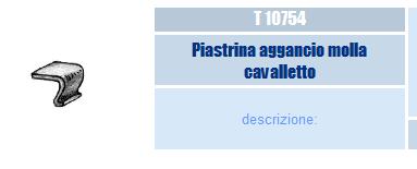

metal ha scritto:
ok grazie...aspetto la foto
facciamo prima che ti do l'immagine del catalogo di p4scoli con tanto di codice. Prezzo da p4scoli € 2.50
7,72 KB
Inserito il - 05/06/2008 : 16:54:09  Mostra Profilo Invia a et3jeans1976 un Messaggio Privato
chiaro che in mezzo alla parte larga della piastrina (non si vede in questo delirante disegno) c'è il foro per aggancio molla.
Effettivamente i disegnigni di p4scoli sono una porcheria !!!!!!
Comunque puoi fartela con una comunissima piatrina sagomata
