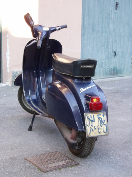

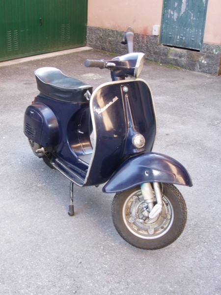

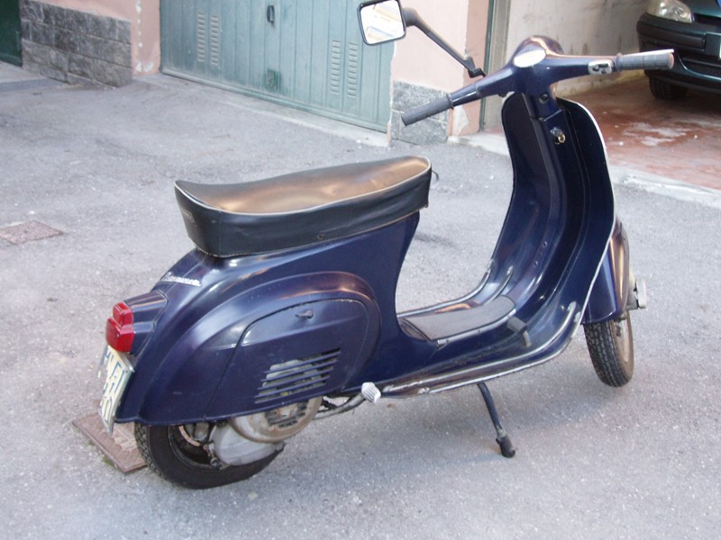

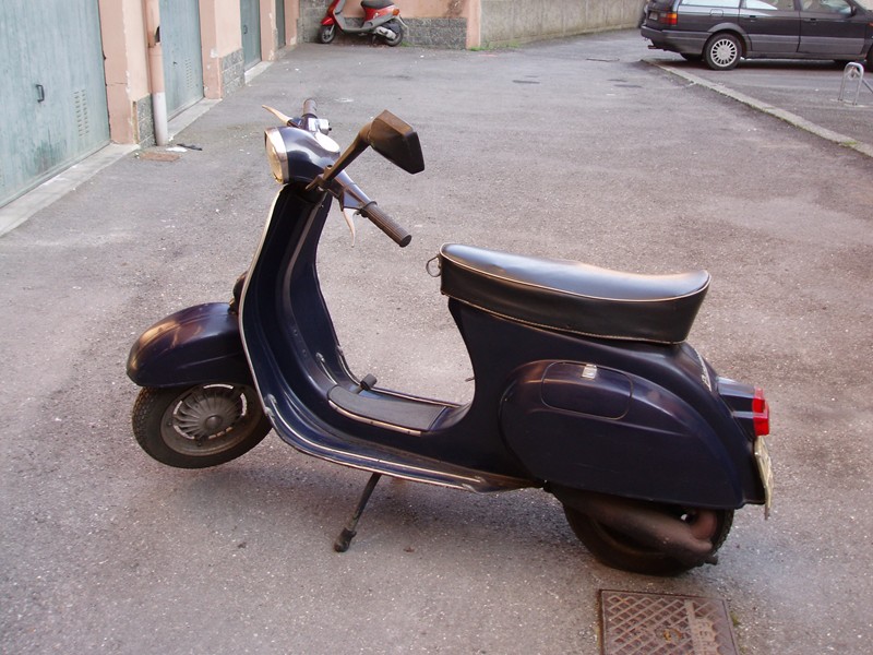

aspettate!!trovate...
143,66 KB
71,38 KB
123,24 KB
84,08 KB
bè,ora che ne pensi??

Questa primavera me la ricordo, era su ebay l'anno scorso. Vedo che alla fine non l'hai venduta, BEN FATTO.
Le manopole, il cavalletto e il paraurti sono stati sostituiti, ma nel complesso sembra messa bene.

SPLENDIDA tienila invece e porta pazienza tra un po la sistemeraicon calma vedrai basterà frequentare questo forum

bravo jonata...memoria di ferro!! kmq le manopole le ho,tu mi dirai...(ebbene si!!) il paraurti forse intendevi il parafango??se si,lo sai ke non lo sapevo?a me sembra originale...di che modello è invece??

Ciao quiddy, si intendevo il parafango. Ho notato che non ha i fori per la crestina d'alluminio quindi è stato sostituito.
Ora che ci faccio caso, anche il vetrino del fanale posteriore non è originale. Il vetrino originale ha il catadiottro smontabile incastonato nella cornicetta cromata ed ha impresso il codice SIEM 3660.
