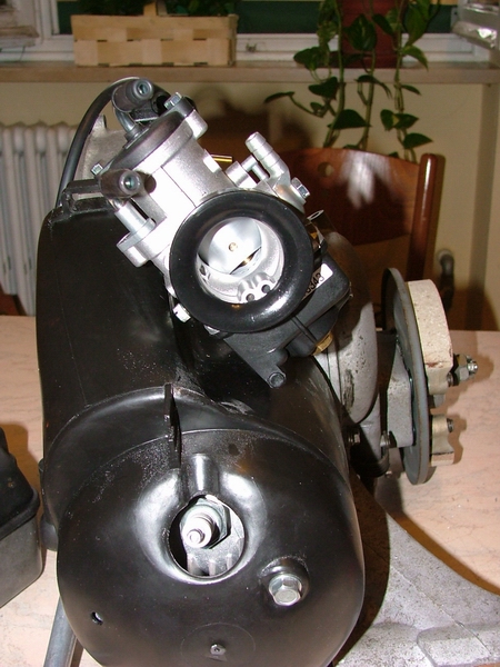

Ragazzi, alla fine ho preso un PHBH30 con relativo collettore Polini.
Problema:
ho montato il collettore Polini ma andando a piazzare il carburatore, questo va a toccare sulla cuffia del cilindro e rimane inclinato di circa 45 gradi sulla sinistra, come nelle foto sotto.
Ma tra collettore e carter andava montato qualche spessore?

Come posso risolvere?

Purtroppo lavora così, magari un pochino più dritto, montalo e vedi che non tocchi nella parte alta del telaio quando ammortizzi.
P.S: tra carburatore e collettore c' è il manicotto di gomma fermato con due fascette ?

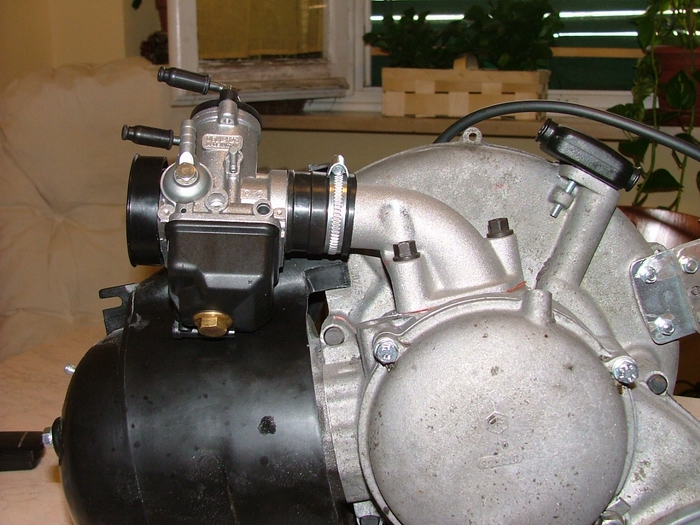

Scusa, non avevo visto la seconda foto..............

Il fatto è che se io volessi metterlo nella posizione del tuo, non ci stà, tocca sulla cuffia sia con il bullone centrale che fissa la vaschetta sia con la vaschetta stessa.

Guardando bene la foto del tuo motore sembra cghe il tuo collettore abbia ua curvatura e un'inclinazione divesa da quello mio... bo?
Aiutooooooooooooooo!!!!!!!!!!!!!!!!!!!!!!!!!!!!!

Il mio è il kit malossi 30, forse il collettore è diverso.......

Ah Malossi, ora si spega tutto.
Ho sentito proprio poco fa un mio amico che mi diceva proprio di prendere un collettore Malossi, ma non lo trovo da nessuna parte se non abbinato al Kit.
Non capisco a questo punto perchè Polini faccia di queste stroxxxte: costruisce un kit specifico per una vespa però, su quella vespa per il quale è stato progettato, non monta come si deve

potresti spessorare il collettore da sotto di circa 1,5cm in modo che rimanga un pelo piu alzato.
puoi fare una basetta di alluminio allungando le viti

C'avevo pensato anche io, sarebbero sufficienti 10 mm, però non vorrei correre il rischio che poi il carburatore vada a toccare sul telaio.

prova a vedere e fare le uiste misure,
a mio parere alzandolo un poco dovrebbe starci e non toccare
