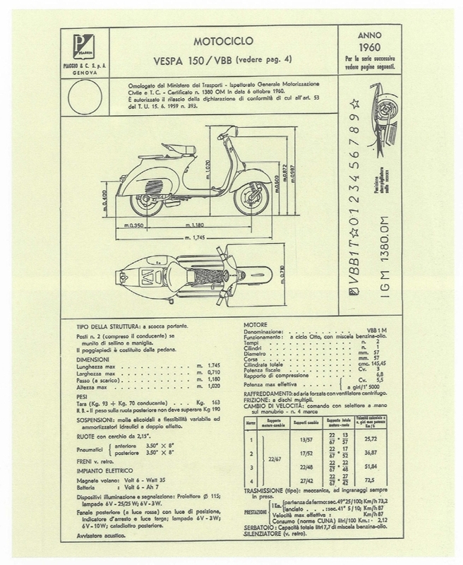

purtroppo sulle foto che mi ha indicato Wyatt non si vede il numero del telaio...
Qualcuno mi può aiutare? mi serve capire com'è fatto quel codice....se inizia con il modello (es. vbb1t) e poi c'è il numero, se ci sono stelline o caratteri speciali, etc....
Grazie!!
Inserito il - 21/05/2008 : 11:47:41  Mostra Profilo Invia a n/a (ex wyatt) un Messaggio Privato
ci sono le stelline... se i serve oggi ti faccio una foto del numero... intanto ti posto una pagina presa da vespatecnica... secondo me ti può venire utile
