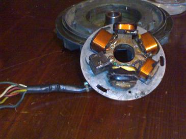

Allego due immagini.
I codici piaggio a cui corrispondono le 2 immagini sono
STATORE: 149488
DISPOSITIVO ACCENSIONE ELETTRONICA: 159576
Vi sembra tutto giusto?
Poi c'è un'altra immagine che riprende un volano. Secondo voi, la vostra esperienza e i vs. occhi vi sembra quello giusto?

cmq per la mia esperienza dico che lo statore in foto è a 12 volt, lo statore per impianto a 6 volt ha 7 fili in tutto, infatti oltre al bianco-rosso-verde per la ccensione ha giallo-rosso-blu e nero, quello in foto invece ha solo blu e nero... poi per carità posso anche sbagliare......

quello statore lì è a 12 volt.. con certezza.............

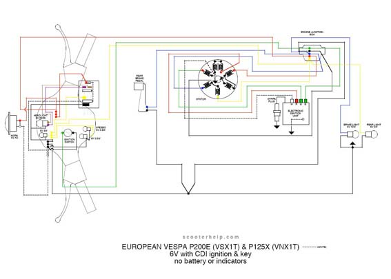

e cmq se non ci credi ecco lo schema dell impianto a 6 volt con relativo statore, conta il n° dei fili un uscita....... 7 cvd......

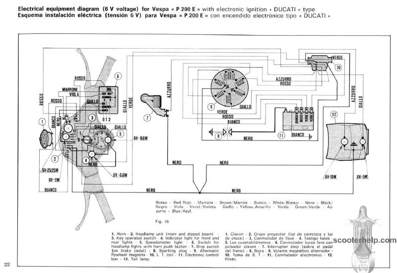

Sotto quì ci sono le foto degli esplosi da manuale piaggio.
Questo non produce in me diffidenza. Sia chiaro. Solo confusione.

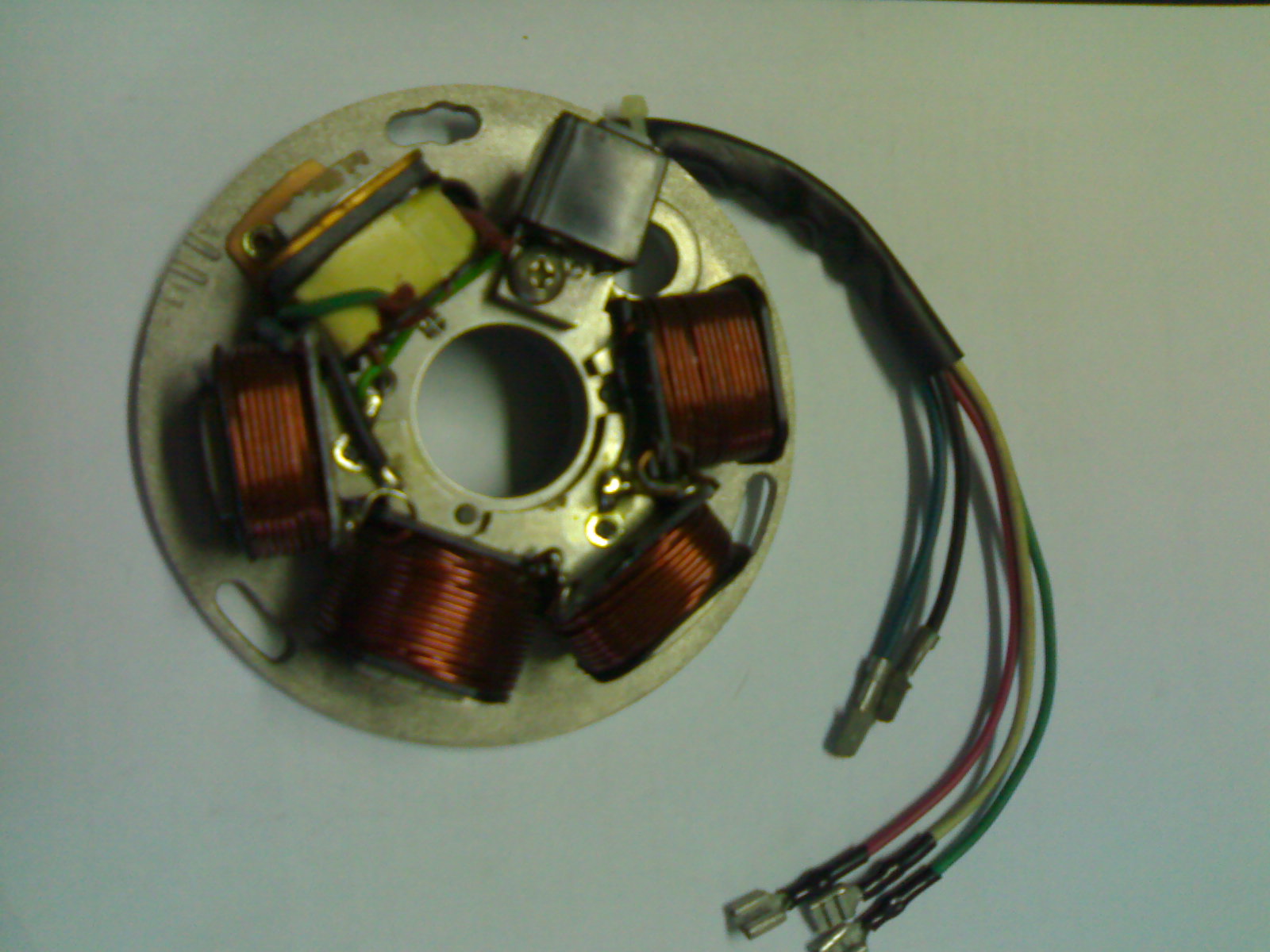

a conferma di quanto ti dicevo anche quello nello schema da te postato ha 7 fili.......... quello della foto ne ha cinque, inoltre all inizio della discussione ti ho detto che ce l ho fisicamente ed è a 7 fili, cmq questa sera ti posterà la foto..... e poi redimi nessuno insegna niente a nessuno tantomeno io che sono sicuramente uno dei meno esperti.........

ecco le foto di statore e volano (ma questi sono praticamente tutti uguali) di un p200e senza frecce anno 1978
statore a 7 fili

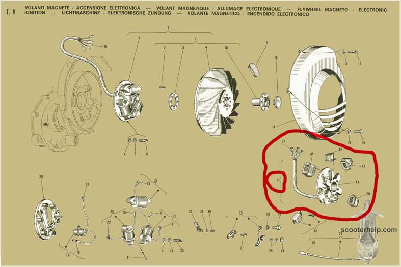

ma non era del tipo come quello evisenziato con la freccia nell'allegato sotto???
Mah!!...
da noi si dice..: jè d'ffic'l...
94,45 KB

guarda negli schemi postati sia da te che da me, quelle specie di molle che si vedono sono le bobine, conta quante ce ne sono e conta quante ce ne sono nello statore postato......... vedrai che il conto torna...........
