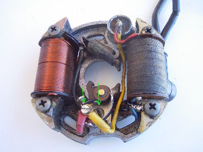

Proprio oggi stavo per mettere mao al piatto puntine quando..... mi è sorto un dubbio e meno male. Ho comprato le puntine nuove come il condnsatore e molto altro ancora. Leggendo quanto avete scritto ho capito di aver fatto qualche errore. Vi faccio vedere le foto che ritengo corrette di cui ringrazio ex-NRGista
42,26 KB

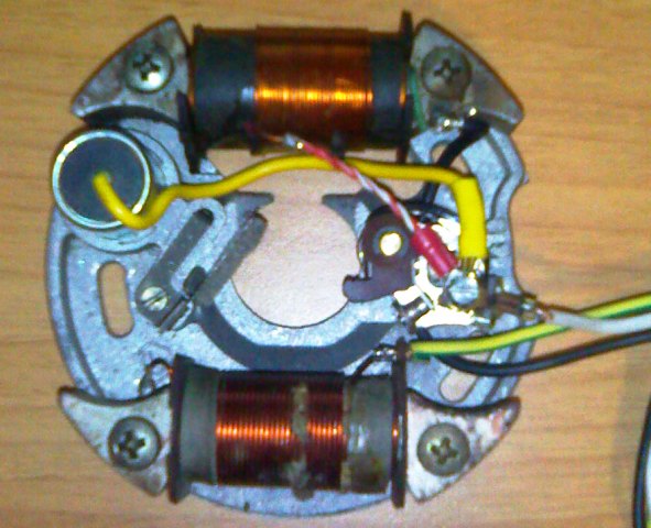

ed ecco il piatto puntine mio
75,03 KB
Secondo me c'è qualcosa che non va.....

le 2 foto che hai messo sono di 2 statori diversi:
la prima è uno statore di vespa 50 farotondo "vecchia" con bobina candela interna
la seconda è di uno statore special o farotondo più recente
cmq di strano vedo solo i colori nel tuo statore...
cambia il filo bianco con uno rosso e il giallo-verde con uno verde...
GLI SPECIALISTI
21 Messaggi
Inserito il - 12/05/2008 : 00:42:45  Mostra Profilo Invia a n/a un Messaggio Privato
ho dovuto "adattare" quello che avevo ma adesso li ricambio..... dopo il gran lavoro che ho fatto non mi voglio confondere per due cavetti.... Si effettivamente ho guardato meglio e mi sono accorto che sono diversi.....

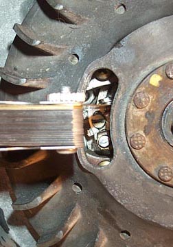

1- togli il carter copri volano
2- togli il tappo di gomma della camma presente sul volano
3- ruota a mano il volano fino ad avere la camma in corrispondenza delle puntine e ti trovi in questa situazione
26,92 KB
4- in quella posizione la distanza tra le puntine dov'essere di 0.3-0.5mm (usa uno spessimetro se non hai un buon occhio). Se nel tuo caso la misura è diversa, svita leggermente la vite indicata nella freccia blu e con un cacciavite apri/chiudi leggermente le puntine, quindi fissa nuovamente la vite.
52,86 KB
una buona guida la trovi anche qui:
http://www.scooterhelp.com/tips/timing/points.timing.html
ruotando il volano a mano dovresti vedere che, quando la camma passa davanti le puntine, queste iniziano ad aprire per poi richiudere quando la camma va oltre.
NOTA: non fare come me che tempo fa le ho regolate mooolto ad occhio e per un buon periodo sono impazzito a capire perchè lo special battesse in testa in accelerazione..l'ho pure rettificato..mannagg...per poi scoprire l'altro giorno che le avevo regolate troppo lontane!!! incredibile.. spero di esser stato chiaro e corretto, altrimenti apportate delle rettifiche!ciao
