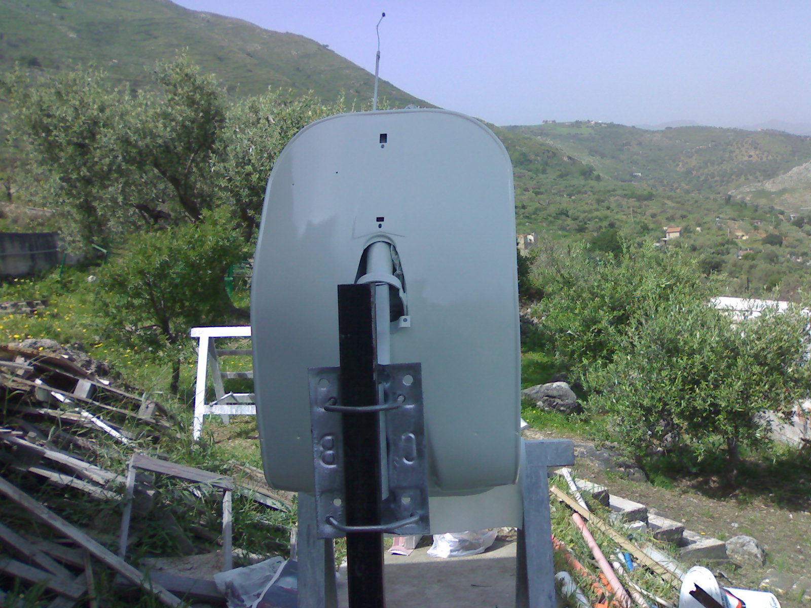

se ti puo' servire ti posto la foto di come ho verniciato il mio telaio sopra e sotto in un unica volta

Sinceramente non riesco a capire bene come hai fatto

Ho preso una barra di ferro alta 1,43 mt ci ho saldato alla base 3 barre dello stesso spessore lunghe 50 cm (ho fatto un H e al centro ho saldato la barra dai,43 cm )come base d'appoggio, poi ho preso una staffa a pipa a braccio lungo quelle che si utilizzano per installare la parabola due zanche da balcone per agganciare la staffa alla barra come altezza la regoli a tuo piacimento ed ecco fatto spero di essere stato chiaro.
