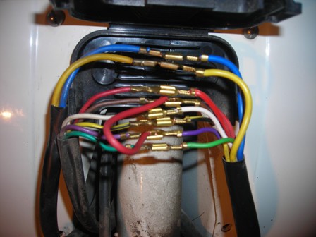

In fase di smontaggio della mia vespa PX125E (1982) ho trovato un ponte (come da foto allegata) fra i cavi frecce marron e viola.
Girando per le varie discussioni nel forum non ho visto qualcosa di simile.
Qualcuno saprebbe darmi indicazioni?
Potrebbe essere stato un escamotage per correggere qualche difetto?
Preciso che prima di smontare la vespa le frecce funzionavano anche se quella anteriore dx in maniera irregolare.
Ho intenzione di cambiare tutta la treccia elettrica, dovrò tenere conto di quel ponte in fase di rimontaggio.

quel ponte ce l'anno tutti i px.
Comprando la treccia nuova ti danno tutti i fili, anche quelli che dal ponte vanno al manubrio.
Devi solo conservare la scatoletta di plastica che li protegge dall'acqua.

Quella è una modifica!
Vatti a vedere questa discussione:
http://www.vespaforever.net/forum/topic.asp?TOPIC_ID=5379

et3jeans1976 io mi riferivo a quel filo di color rosso che fa da ponte fra i faston dei fili, per le frecce, marron con quello viola.
E' quello che ho sollevato risetto a tutti gli altri.
Taxidriver grazie per il link.
Scusa, ma a volte non è facile trovare ciò che esattamente si sta cercando.
