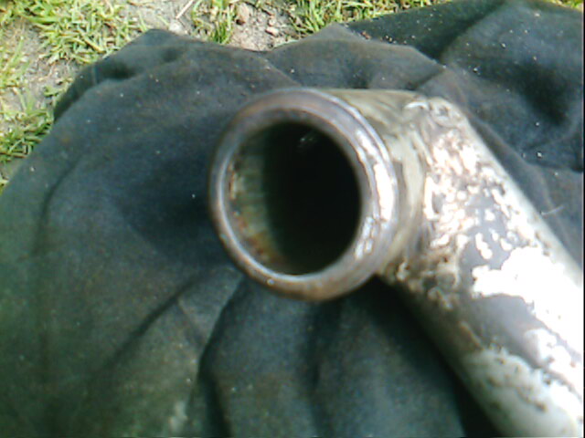

ho un problema con la sede dei rulli della forcella č usurato vedi foto come faccio a sostituire la sede aiuto

tranquillo! nessun problema! quello che vedi che tu chiami sede dei rulli, una volta costituiva assieme ai rulli un cuscinetto volvente a rulli! adesso e rimasto di quel cuscinetto solo il gusco esterno!
quindi devi tirarlo via e sostituirlo con uno nuovo! qual cuscinetto costerā sui 3€!

Ciao, allora per toglierli basta che, dalla parte opposta all'astuccio, dai dei leggeri colpi di martello con un punzone, dovrebbe uscire. Se non esce, con un giravite a taglio cerca di sollevare l'esterno dell'astuccio,tutto arruginito in oggetto e una volta sollevato estrai l'astuccio, dopo che hai tolto le due gabbie, passa carta vetrata 220 per la ruggine, svita l'ingrassatore che si trova all'esterno e pulisci il buco dove andrā a passare il grasso.
Una volta fatto questo puoi mettere i due astucci che hai visto su ebay, VANNO BENISSIMO!
Per tua sicurezza controlla, con un calibro le dimensioni se corrispondono a quelle che sono su ebay!
BUON LAVORO, se ti serve qualcosa siamo qui

prendi un manico di scopa di legno, gli fai una scanalatura in modo che una parte di legno entri nel cuscinetto: ecco, hai costruito un punzone col quale puoi togliere e rimettere i cuscinetti in questione
usa svitol per toglierli e grasso per rimetterli

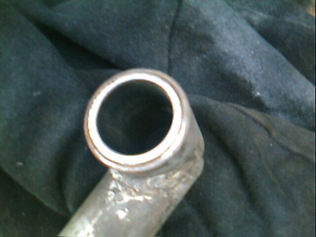

li ho tolti ecco il risultato

Volendo potresti rimettere anche solo gli aghi tenendoli in sede con abbondande grasso, gli astucci nuovi montano e smontano scaldando e realizzando un estrattore apposito fatto di cilindri vite e bullone, pensa per capire ad un CAVATAPPI....
non dico altro.

buon lavoro, bravo!!
adesso devi mettere gli astucci!! dai che c'č la fai!!
