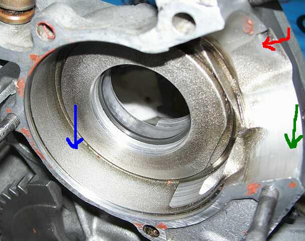

Ciao ragazzi ultimamente continuo a kiedere cose, spero di rompere troppo le palle! Cmq.... devo raccordare i carter della mia PK, per quelli laterali non ci sono problemi, ho capito come fare, svaso la parte segnata con la freccia rossa!! però nel cilindro cè un terzo travaso e sul carter dovrebbe essere nella posizione della freccia verde! però quando ho appoggiato il cilindro x vedere cè pochissimo spazio x far passare la miscela quella parte del carter è abbastanza fine come devo fare? quanto devo fresarla? poi la parte segna con la freccia blu è ruvida, è leggermente bucciata devo lucidarla o va lasciata così? grazie ciao ciao

Allora, per i laterali tutto ok, per quanto riguarda il terzo travaso, in effetti, dev'essere in pratica solo un accenno, non si deve andare in profondità ma bisogna solo fare un leggero scivolo che indirizzi la miscela nel trv sul cilindro (avevo una foto, ma non la trovo).
Riguardo all'interno della camera di manovellla, cioè la parte segnata con la freccia blu, è meglio lasciarla rugosa, per due motivi, sia perchè nelle zone in cui passa la miscela fresca è meglio che ci sia una leggera rugosità (che favorisce la formazione del cd "strato limite"), sia perchè cmq il gioco non varrebbe la candela. Le uniche parti che traggono beneficio dall'operazione di lucidatura sono cileo del pistone, camera di scoppio e condotto di scarico

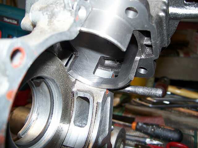

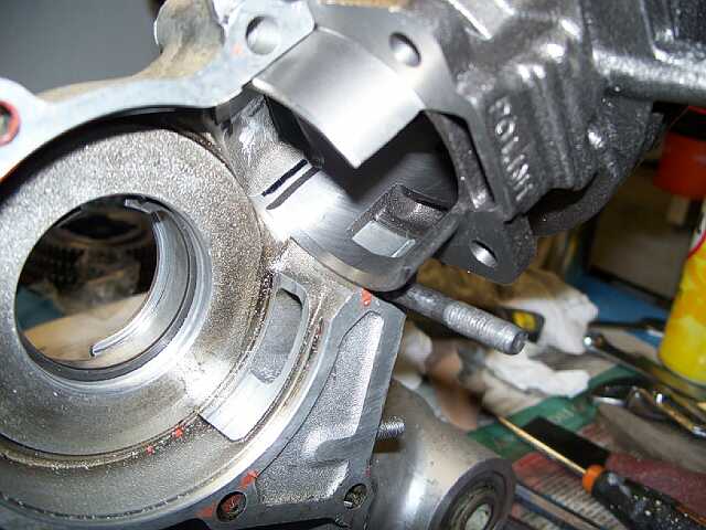

Carloooo.....!!? ciao Ormai sono una palla al piede della biella!! oggi finalmente mi è arrivato il cilindro 102 polini!! ricordi quella faccenda del carter centrale!!? appoggiando il cilindro nuovo mi son accorto ke ha un incasso diverso al 75, ( pensavo fossero = solo cn diametro maggiore) il 102 è fatto così
35,61 KB
42,75 KB
come devo fare? con quel segmento di mezzo? Grazie ancora ciao
Carlo75
Vespa 50 Special
Città: Brugherio
4276 Messaggi
Inserito il - 06/05/2008 : 15:30:42  Mostra Profilo Invia a Carlo75 un Messaggio Privato
Secondo me hai due soluzioni, o lo lasci così, oppure (e sarebbe la cosa migliore) allarghi leggermente la parte iniziale del travaso sul cilindro cercando di avere il raccordo più liscio possibile col carter. In pratica dovresti smussare un pò la parte che ho segnato in rosso

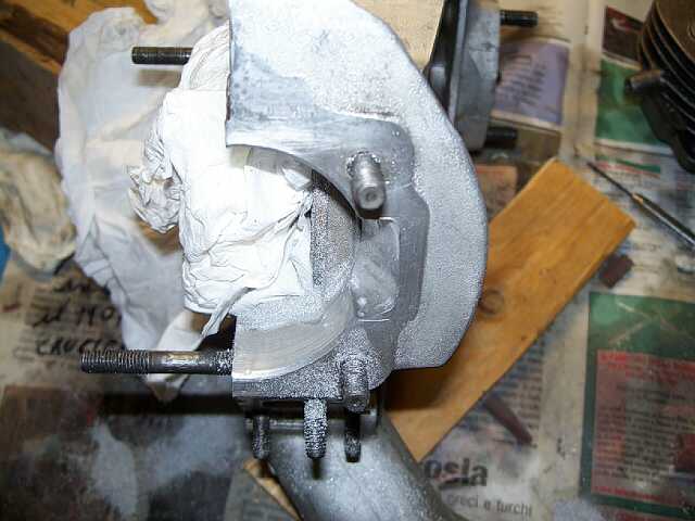

Ciao carlo!! oggi pome appena tornato a casa dall'università anke se erano già le 5, mi son messo a raccordare i travasi il primo è ormai terminato, manca solo una lucidatina con la tela fine!! volevo chiederti se secondo te va bene o devo dare più profondità. L'ho lasciato un pò inclinato!! o devo fare la parete quasi ad U! grazie ciao[img
34,58 KB
ke dici può andare? com'è venuto?
