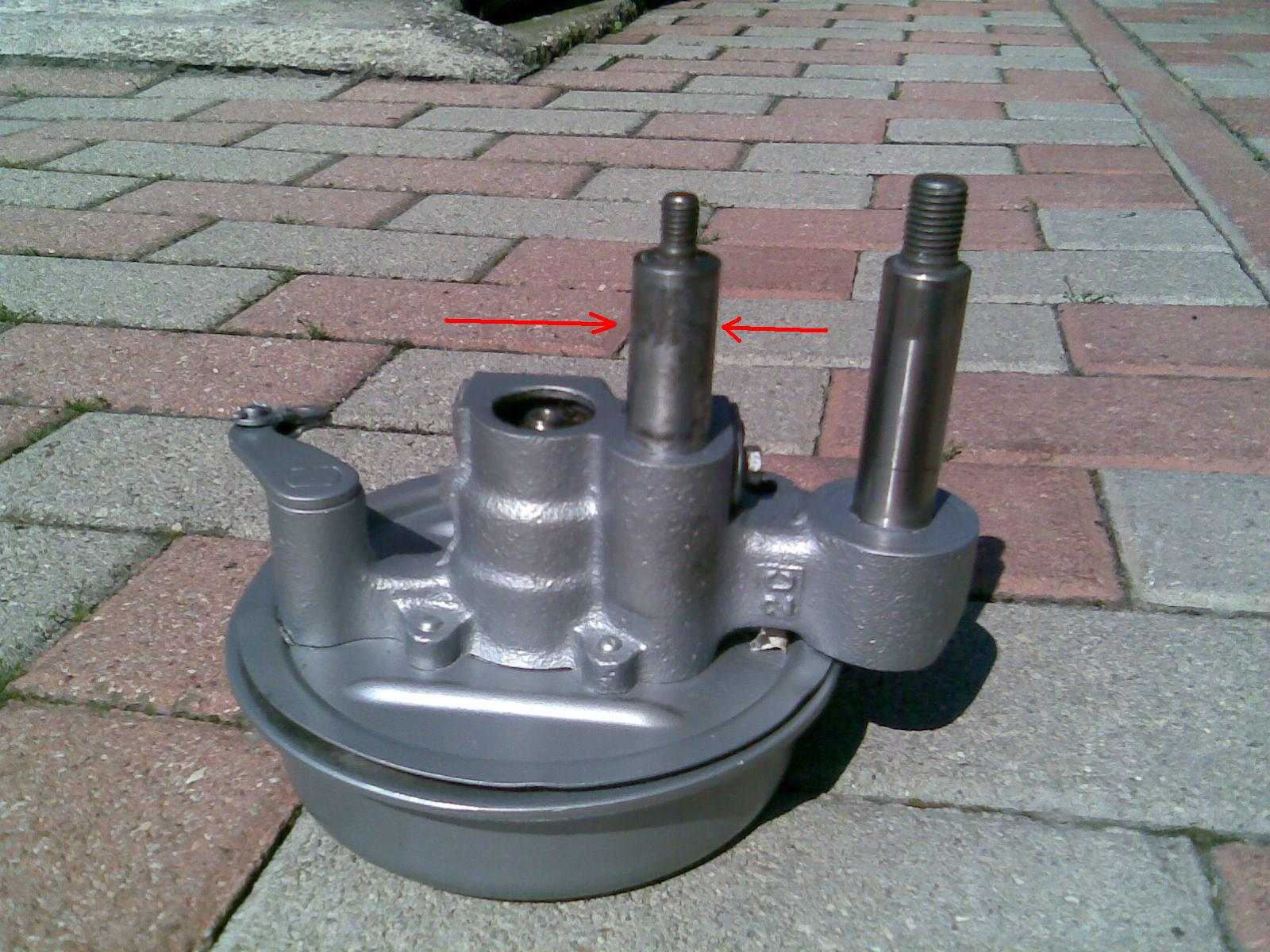

Come si fa a togliere il cilindretto che entra nell'ammortizzatore??
Ho comprato questo mozzo.. indentico a quello che avevo prima tranne in questo particolare.
Si svita??

Ciao, sicuramente è tutto ossidato per via della scarsa manutenzione, ma non è un problema!!
Dovresti andare da un amico che ha la fiamma ossidrica, lo riscalda e vedi che dopo,essendosi dilatato, lo riesci a togliere, facci sapere

Grazie fabio1972!! ma comunque mi confermi che si svita??
Quello che tiene la forcella basta batterlo con un martello viene via, ma quest'altro non ho idea..

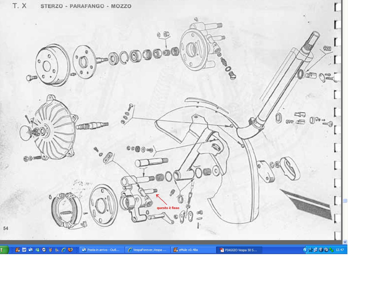

Ti allego l'esploso del mozzo, così riesci a capire meglio!
Quell'alberino che dici te è fisso nel mozzo, a me sembrava che era rimasto il cilindretto che si trova nell'ammortizzatore incollato all'alberino in oggetto, comunque guarda bene l'esploso!

Hai ragione fabio1972!! grazie mille, non avevo guardato bene!! ora provo a sfilarlo grazie!
