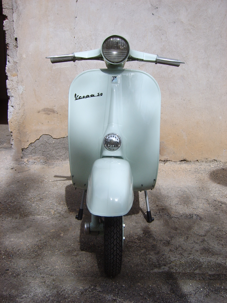

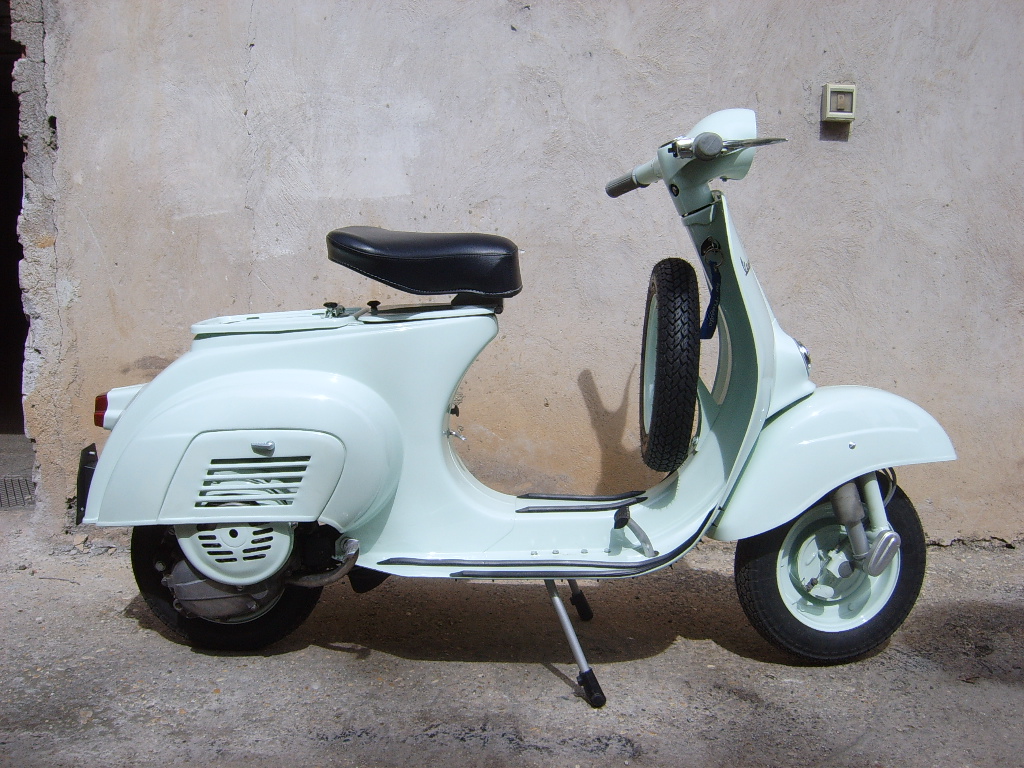

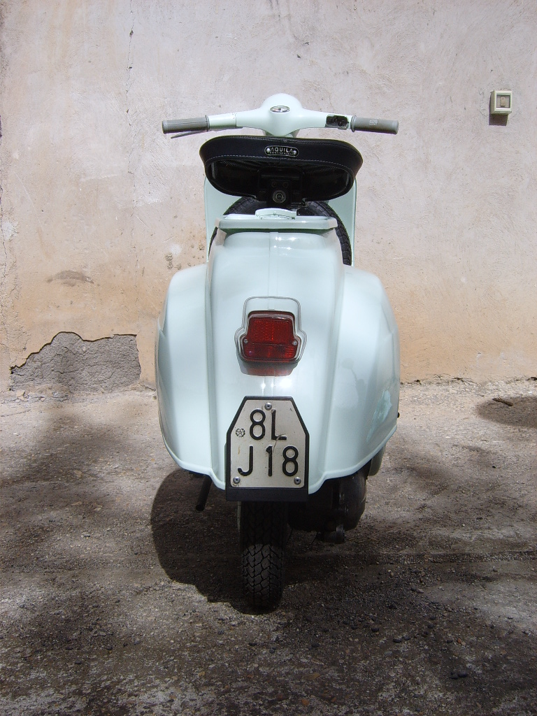

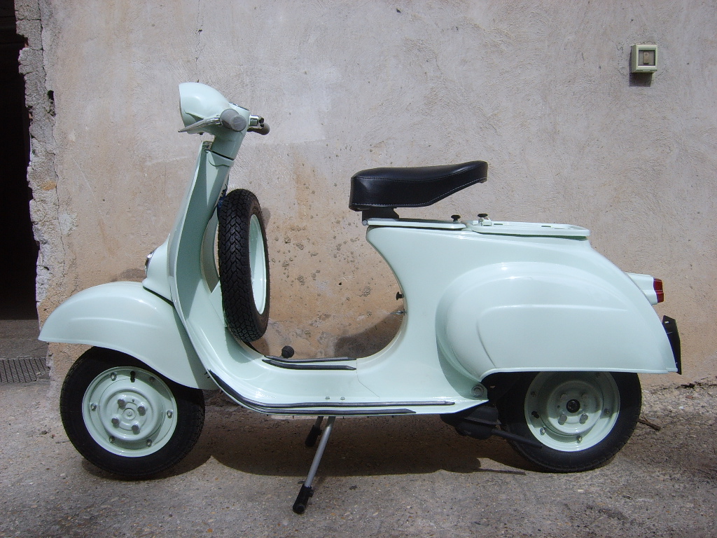

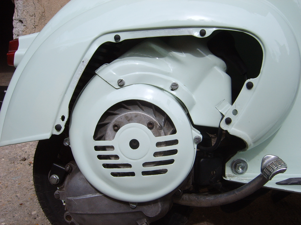

PS. per POETA che l'altra volta mi ha detto che doveva "essere bella la piccolina" posto alcune foto del mio lavoro appena finito...
Qualsiasi critica o apprezzamento è accettato!
