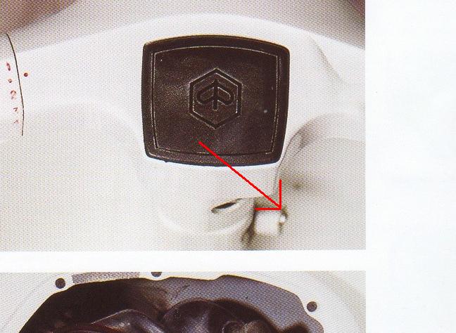

Dovendo verniciare la vespa, voglio togliere il bloccasterzo(ho le chiavi)...cm si fa?
(il bloccasterzo č quello con lo sportellino rotante)

Va tolto prima lo sportellino: si pianta un cacciavite tra sportellino e telaio dalla parte superiore (come indicato nella foto sotto) e si batte piano con un martello fino a quando il perno che tiene lo sportellino si spianta e viene via.
Una volta tolto li sportellino, infili le chiavi e giri come se volessi inserire il bloccasterzo ma al posto di spingere dentro tiri verso l'esterno.
Okkio perchč all'interno del blocchetto potrebbe esserci una molla che va recuperata.

grazie mille cicciokapano
6 stato illuminante
