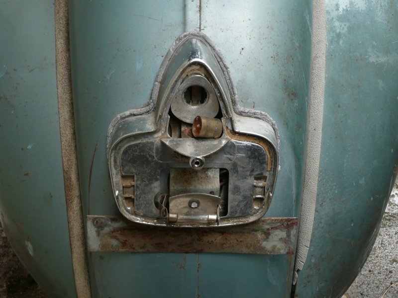

Ciao ragazzi mi sapete dire come si smonta questa parte de fanale? grazie mille!

dovredde esserci un bullone visibile da dentro il telaio

Dalla parte opposta, dentro il parafango, si sono due galletti. Stai molto attento a non romperli perchè generalmente sono molto incrostati, vai prima di svitol. Se si rompono son ca..i!

ti consiglio ti aprire un post sul restauro e postare tutte le tue domande li!
guarda internamente al telaio e scoprirai come smontare quello stop.

ci son i galletti interni alla scocca...sotto montagne di terra!
Inserito il - 17/04/2008 : 18:20:28  Mostra Profilo Invia a n/a (ex wyatt) un Messaggio Privato
si si ragazzi me ne sono accorto oggi ... ho visto che facevano un po' fatica e dato che, non avendo lo svitol, avevo paura di frantumare tutto l'ho lasciato ancora lì... ora il motore è tenuto solo dai 2 bulloni che sono anche in contatto con il telaio... sembrano saldati ... ho provato a farci di tutto ma poi anche lì avevo paura di sfasciare tutto e mi sono fermato... dopo quelli in motore è libero...
