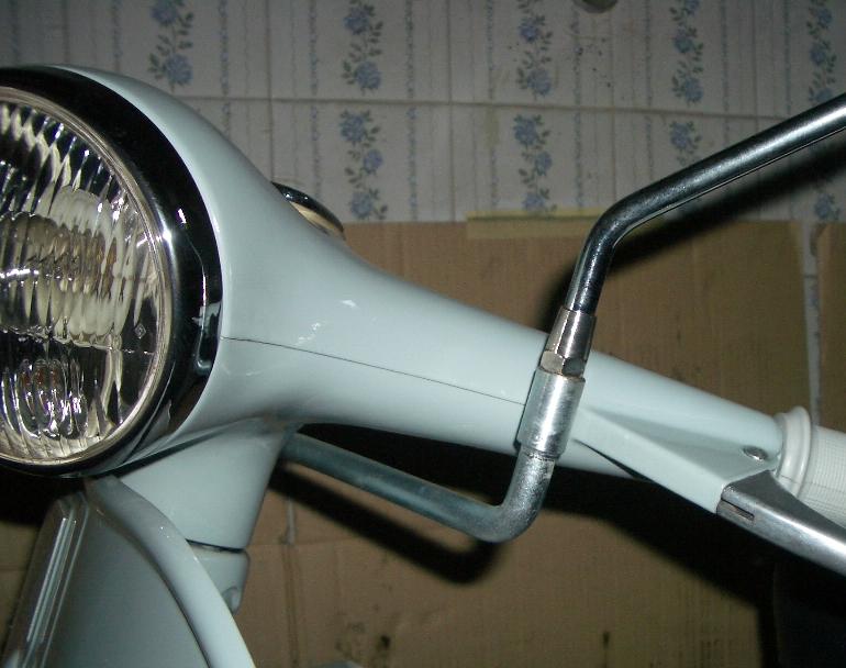

La vnb1 ha il manubrio scomponibile e l'attacco diverso rispetto alle vnb3-4-5-6!!!
Lo specchietto va fissato al bullone che stringe il manubrio!!!!! c'è una staffa prolungamento apposta che la vende p4scoli per la vnb1-2!!!! e ovviamente vna1-2 che avevano il manubrio uguale!!!! vado in garage a fare una foto alla mia vnb1 e te la inserisco subito!!!!!!
DarioVNB1-T.S.
Città: FERRARA
2901 Messaggi
Inserito il - 05/04/2010 : 22:01:01  Mostra Profilo Invia a DarioVNB1-T.S. un Messaggio Privato
Come si può vedere dalle foto lo specchio è fissato unicamente al bullone che stringe il manubrio e basta, non devi forare assolutamente niente, compri specchio (omologato) e staffa apposta con relativo bullone dal buon p4scoli e sei a posto!!! lo specchio è omologato, ci si vede bene e non devi forare niente o metter fascette o robe varie!!!!!
vnb3-4-5-6 hanno il manubrio in pezzo unico e l'attacco è diverso.

ah ora ho capito bene..grazie sei stato gentilissimo davvero...però ho paura che si graffi la vernice perchè cmq è come se andasse ad incastro...
DarioVNB1-T.S.
Città: FERRARA
2901 Messaggi
Inserito il - 06/04/2010 : 01:41:16  Mostra Profilo Invia a DarioVNB1-T.S. un Messaggio Privato
No no tranquillo la vernice non si graffia da nessuna parte
tutto l'insieme staffa-specchio non tocca la carrozzeria da nessuna parte. è avvitato al bullone dello sterzo e fa il giro senza toccare niente.
SE MONTATO CORRETTAMENTE non tocca niente... per lo meno SULLA MIA VNB1 NON TOCCA NIENTE e non ha graffiato niente
E' probabilmente l'unico modo non invasivo di metter lo specchio omologato sulla vnb1, o almeno io non ne conosco altri...
