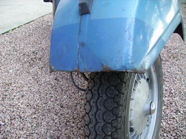

Inserito il - 15/04/2008 : 10:38:14  Mostra Profilo Invia a hki un Messaggio Privato
questo è il particolare a cui mi riferisco:
107,98 KB
come procedo?

Inserito il - 15/04/2008 : 10:55:29  Mostra Profilo Invia a n/a un Messaggio Privato
secondo me puoi comprare una bomboletta SERIA (non del brico x intenderci) di primer anticorrosivo per ferro...quello oltre a proteggere dalla ruggine, funge bene anche da aggrappante...e secondo me per quei piccoli particolari e' ottimale...
prima di spruzzarlo pero' ti conviene grattare via la ruggine con una spazzola di ferro applicata sul trapano...
ovviamente poi ci devi dare anche una mano di fondo sopra, e poi la vernice...

Inserito il - 16/04/2008 : 11:25:30  Mostra Profilo Invia a hki un Messaggio Privato
comprata!!! riporta l'indicazione stucco antiruggine , è un acrilico (me l'ha data il colorificio dove prendo i colori)doamnda: secondo voi posso stuccare sopra ? l'ideale sarebbe stuccare su ferro, però con quel velo di stucco antiruggine già spruzzato riesco a vedere meglio eventuali piccole imperfezioni
