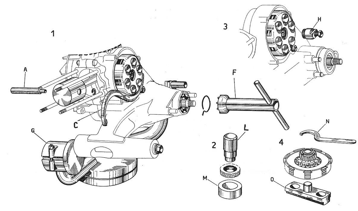

Ho aperto un 180 rally, due domande: il filetto della ghiera a torretta che tiene il paraolio e il cuscinetto dell' albero di trasmissione (quella con la testa a torretta) e destrorso (normale) ?
Si riesce a svitare senza la chiave apposita (quella tipo frizione) ?

non proprio,,però con la foto forse ti fai un idea!!!!

Di questa bela carrellata ho solo l' attrezzo H, comunque visto che ho il motore aperto mi studio qualche attrezzo alternativo, pensavo a due piattine saldate a croce con una leva per aprire la ghiera.
Vabbè, l' importante è che sia destra.
