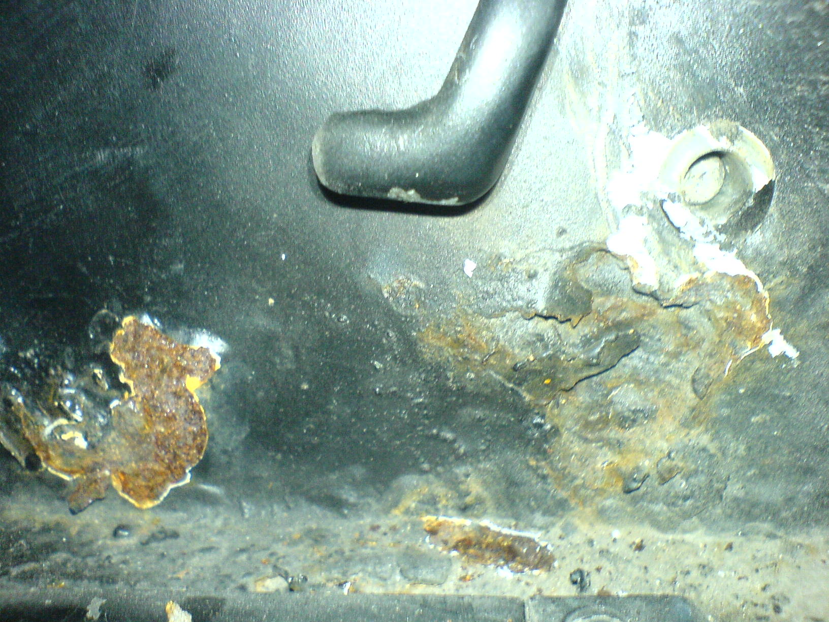

Ho messo la foto in grande così si può vedere meglio il dettaglio...questo è l'unico problema di ruggine che ho nella mia PX!
E siccome per il momento non ho la possibilità di smontarla e sabbiarla o che altro, ho intenzione di usarla così almeno per un anno ..volevo tamponare questo mio problema in qualche modo e cosa mi consigliate?
Io spazzolerei..poi Ferox e un pò di vernice....dalla foto si può vedere che il telaio è stato un pò mangiato dalla ruggine, chissà perchè proprio li..magari i vecchi proprietari tenevano il tappettino e così si è marcito? Boh!
Cmq credo che il tunnel sia apposto..questo è l'unico punto che vedo con la ruggine e ad esempio se guardo sotto la pedana o sotto il serbatoio..vedo che sono apposto, anzi se tolgo il serbatoio, sotto ad esso è tutto sanissimo, forse perchè sporco da benzina..da questo devo dedurre che anche il tunnel sarà apposto?
375,21 KB
quella che vedete è la levetta per bloccare i cofani, quindi potete capire dove sta la ruggine

se hai la vernice originale ti conviene fare come dici... tanto è un punto dove non si vedono molto i ritocchi (tieni conto che c' la scocca che copre )... io se fossi in te gratterei bene e, ahimè, se ci fosse bisogno ci metterei un pochino di stucco ... il meno possibile...

Quando il ferro "fiorisce" per la ruggine, stai certo che questa sta già correndo sotto la vernice o sotto lo strato di stucco
che già potrebbe esserci.
Io prenderei una di quelle spazzoline di ferro che si montano sul trapano (si chiama dreamel?) e porterei a ferro il più
possibile., poi ci stenderei provvisioriamente dell'antiruggine e poi il suo colore fino a quando non potrai permetterti
di portarla a sabbiare.
Per vedere se il tunnel è a posto, dopo aver tolto il serbatoio dovresti togliere quel coperchio di plastica che vedi nel fondo.
Questo serve a chiudere il tunnel e a far passare solo i cavi elettrici e le guaine.
Poi con una fotocamera digitale (o con una web cam) fatografi e vedi com'è messo. ciao

Mi fai pauraaaa! si si...credo che la porterò il più possibile e ferro! E guarderò anche quel discorso del tunnel...giusto..la tunnel scopia! ..ho visto foto messe nel forum ma non avevo mai pensato di farla..è meglio se la faccio almeno sto tranquillo!

caro dany, fai come dice et3 e non avrai problemi, non aspettare però xchè la ruggine l'è brutta!

io toglierei il più possibile la ruggine.Darei una o due mani di convertitore(FEROX).Ci darei una mano di fondo ma sarebbe superflua.Poi vernice.
