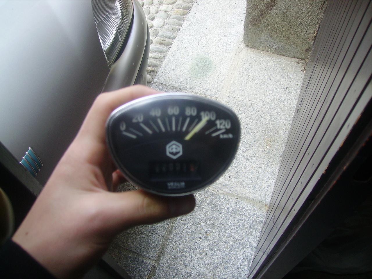

sto rimontando la mia et3 e ho notato che c'è qualcosa che non va nel conta km, la lancetta si muove alla stessa velocità alla quale gira la ruota...
cioè, con 1/2 giro di ruota la lancetta segna 120/h
e se torno indietro la lancetta torna, se no rimane ferma..
non so se sono stato chiaro..
premetto che quando l'ho smontato era ok..
cosa posso fare?
si ripara? e se si come..?

dunque, stavo rimontando il conta km, quando ho visto che la lancetta si muoveva come se fosse direttamante collegata con il cavo che esce dal mozzo...
e quindi basta che la ruota giri poco poco in avanti che la lancetta schizza a fondoscala, che è successo...? ne hai idea..?

Inserito il - 14/04/2008 : 16:41:51  Mostra Profilo Invia a et3jeans1976 un Messaggio Privato
Ora sei chiarissimo!
prova a montarlo completamente e poi verifica bene il collegamento al mozzo, stringendo bene quel bulloncino
che copre quella specie di tappo di ferro che guida la guaina..
a volte accade che per l'isteresi dello strumento ed il sommarsi degli errori di trasmissione
lo strumento sembri impazzito.
Altra cosa che potrebbe essere successa è che se hai lavato la vespa, sia entrata dell'acqua
all'altezza dell'accoppiamento fra il pignoncino e la vite senza fine di trasmissione del
contaKm. Devi asciugare ben bene col compressore sotto quel tappo di fomma che c'è nel mozzo,
poi lo riempi di grasso al litio, rimonti tutto per bene e non dovresti più avere problemi.

e.. ad ogni modo, non sono riuscito a risolvere il problema..
secondo me non dipende dalla trasmissione ma dallo strumento..
qualcuno sa come si apre..?
al max da chi lo potrei portare?
esiste qualcuno che li ripara?
grazie ciao..

Inserito il - 16/04/2008 : 14:08:20  Mostra Profilo Invia a et3jeans1976 un Messaggio Privato
se dipende dallo strumento, devi cercare quelle officine che riparano i contachilometri.
erano quelli a cui si rivolgevano i concessionari per taroccare il chilometraggio abbassabdo di 100/200000 Km l'effettiva percorrenza.
Quel tipo di strumento se provi ad aprirlo da solo lo rompi.
