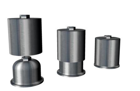

ciao a tutti...siccome devo alzare l'ammo posteriore volevo chiedervi...
che modelli di vespa ci sono con l'ammortizzatore più alto di quello special?e di quanto?(che si possa montare con il blocco small naturalmente..
x sapere,al max alzo il mio...

Ciao Winter, se ti può interessare, io ad un amico, ho saldato un tubo sopra al coperchio originale dell'ammortizzatore, il tubo è stato chiuso sull'estremità superiore con una grossa rondella su cui ho saltato un dado come quello originale per il fissaggio a telaio...
Sicuramente non ho risposto alla tua domanda, ma se hai un ammortizzatore in più puoi fartelo tranquillamente!
Ti allego un rendering veloce!
10,78 KB

ho capito...
se dovevo modificarlo però pensavo a una barra filettata femmina da circa 5cm da aggiungere sopra l'ammortizzatore
tipo quelli che ci sono a novegro...

sì, l'ho vista, ma non mi spira molta fiducia... mi sembra troppo sottile...

caspita Yuri!!
bella trovata!!!
miki,
gli ammo posteriori son tutto uguali!!
fai come dice yuri che e mejjo!!

mi sa che avete ragione...
devo trovare un tubo del diametro giusto!
