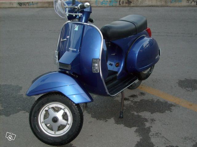

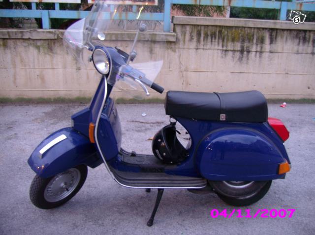

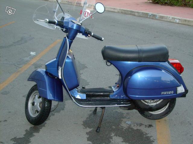

allora, ho poca esperienza di px in genere( mai guidato uno!)
a pari prezzo mi si presentano queste 2 occasioni:

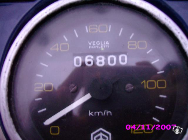

un px 200 dell'83 con 6800KM(????), notare il particolare dello strumento che mi risulta del modello precedente dell'81, quindi o trattasi di tentativo di gabbarmi o effettivamente è una seconda serie però immatricolata nell'83.
un px 151 a 15.000km.
Domanda:dovendo essere questa la vespa da tutti i giorni( per i raids e occasioni c'ho il GT turbo!!)che cosa mi consigliate?
il mio cuore tende al 200, ma devo dire che la meccanica perfetta dei "nuovi" px mi fa vacillare parecchio!
grazie dell'aiuto.
AH, il prezzo...1600 trattabili( in pratica sono sicuro che con 1300 me lo porto)

Il 200 dove ha la chiave contatto ?
Se sul manubrio è tutto OK, se insieme al bloccasterzo non ci siamo, anche perchè non sono di seconda serie: nasello, fanalino posteriore, cresta parafango e sella.
Invece il bauletto e, cosa molto importante, l' assenza del miscelatore fanno pensare a un seconda serie.
Se così fosse meglio, il 200 che il 150, anche con qualche intervento da fare.
Controlla anche il prefisso motore VSE1M per il 200.
Le sacche come si aprono?
Dagli 1000 euro e non se ne parla più !

Quella 200 non ha soli 7000 Km, lo si capisce dal nasino di Arcobaleno dal fanale post e dall'aspetto generale... se avesse davvero così pochi chilometri avrebbe ben altra "luce"...quindi ritengo che se il prezzo non sia più che vantaggioso è da escludere, certo CERTIFICATA gode della Assicurazione d'epoca e questo ha i suoi perchè!
La 151 può andare in autostarda anche lei, ed è davvero bella,dipende dall'anno se CAT o EURO 0, ma mi piace davvero...
La 200 da prendere a mio dire è la P200E S.Frecce del 77, davvero la più particolare delle PX in genere.

che bel dilemma!
la nuova px150 gode di una bellezza unica,quasi insuperabile e poi con i nuovi accorgimenti è stupenda...
la 200 di certo più pregiata!

dunque dell'assicurazione non mi interessa, essendo iscritto a un vespa club ho le facilitazioni del caso e pago sempre come se fosse storica,io vorrei stressarvi sull'aspetto meccanico più che sull'aspetto originalità del 200.
mi spiego meglio...il 2oo se va meglio del 151 euro 2 del caso( cat.)lo prendo, poi a renderlo originale mi ci diverto( niente personalizzazioni stavolta, sui px stonano, personalissimo parere s'intende).
grazie, boys...andiamo di prestazioni...che piglio?

200

via di 200 senza pensarci

il px 200 definito varie volte da poeta, un "mulo testardo"!
Da queste parole si può capire cosa voglia intendere,e cioè motore affidabilissimo,comodo e se vogliamo, potente!
i nuovi px,nn spiccano di certo per la buona meccanica rispetto alle versioni precedenti!
xò se fossi in te....
prenderei la nuova px, le monterei una bella marmitta "vecchio stampo" e via!

ti faccio un paragone
px 200= italia
px 150 (nuova)= india
penso che capisci da solo
non son razista ma quelli là fanno le cose perchè ci son costretti e non badano a come le fanno gli uomini arruzzi invece....
e poi dai il vecchio mulo testardo contro un cavallo dopato, chi morirà prima??
la risposta la sai

quoto... almeno se ci fossero problemi di blocco dei veicoli iscrivi il tuo bel pxone al registro storico e non hai problemi... con il 150 devi aspettare fino al 2021 come minimo ...
p.s. 6800 km mi sembrano troppo pochi ... dubito che ci abbia fatto fare un giro intero però ritengo molto probabile che si sia rotto il cavo... comunque vedi te... non vog200lio assolu200tamente inf200luenzarti ... ciao!
