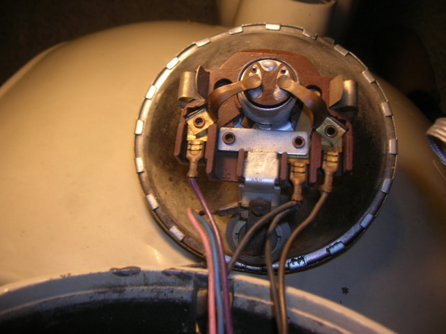

ciao ragazzi...innanzitutto vorrei dire che alla motorizzazione nn ce nessun problema..venite a verona se volete..io nn ho nr libretto ne targa...allora tra poco arriva l'ispettore da me..a controllare la mia vespa primavera del 78...vorrei un aiuto importante..in odoche possa risolvere tutti e dico tt i miei piccoli problemi ho dei problemi con i collegameti elettrici...il faro anteriore...il freno posteriore....intanto vi dico che mi si e' bruciata la lampadina posteriore quella siluro...nn soperche'''forese ho sbagliato i collegameti pure li..boh...queesto e' il mio problema principale fin ora....chiedo se qlc qui ha un avespa cm la mia e che magari mi aiuti efficaciemente...cn delle foto dei fili collegati del faro anteriore e posteriore.. e magari anche dell interruttore principale sul manubrio...qlc mi puo aiutare??

La visita dell'esaminatore fmi non è dura, infatti controlla la vespa solo esteriormente e in particolare controlla solo il numero di telaio e di motore...quindi tranquillo, per la motorizzazione bene ma la tua è radiata d'ufficio o per demolizione?
145,5 KB
Altre foto non ne ho... ad ogni modo per il fato posteriore il blu e li nero vanno collegati alla luce stop (quella più in alto), mentre la gialla alla luce di posizione (quella più in basso cioè quella a siluro)...

ascolta..sono andato a collegare i fili del faro anteriore cm li hai collegati tu..nn andava nulla..nn si accendeva niente...allora sono andato a csao..ho provato un po doi combinazioni e vanno...nn so in che ordine li ho messi..cmq domani te lo dico!!!ascolta..puoi darmi qlc consiglio qlc sfuggita che nn ho preso riguardo l'immatricolazione e il collauto..devo star attento a qlc??dimmi tu??ascolta tra un po metto le foto della vespa e la vedi ok??intanto dimmi?!!

Per l'esame FMI tranquillo non sono pignoli anche perchè da me è venuto l'esaminatore del veneto che presuno sia quello che hai chiamato anche te...per il collaudo in motorizzazione a me hanno controllato pochissimo, cmq il generale controllano: che la vespa freni, le luci e il clacson funzionino, che ci sia lo specchietto, lo scarico, e basta, l'estetica viene invece valutata dall'esaminatore fmi, cmq metti foto e poi vediamo.
x i cavi io li ho collegati così e funzionano, cmq se ti vanno ok...a presto
