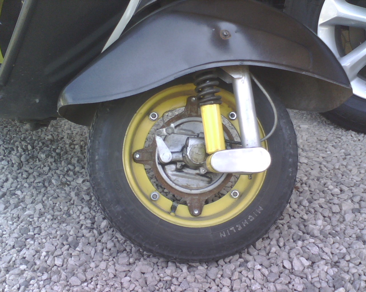

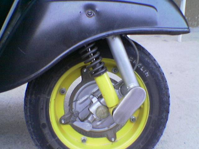

Oggi m sn accorto k l'ammortizzatore davanti è leggermente + schiacciato e nn torna su cm una volta...
Qsta è una foto vecchia
35,09 KB
mentre questa l'ho fatta prima...
305,52 KB
Dite k l'ammortizzatore sia da cambiare??
grazie in anticipo!

può darsi ke la molla sia scarica e quindi bisogna cambiare solo la molla o se preferisci tutto l'ammortizzatore

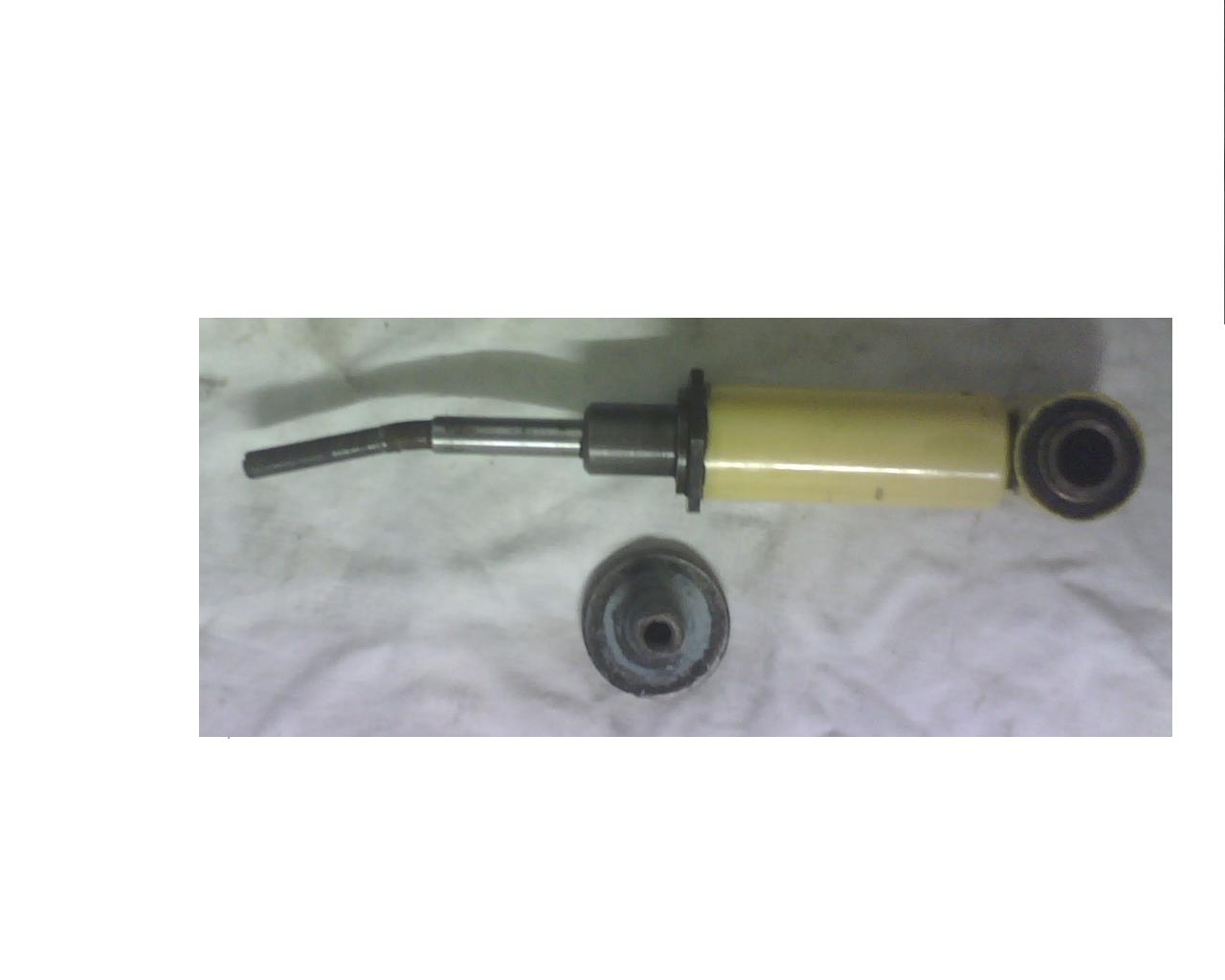

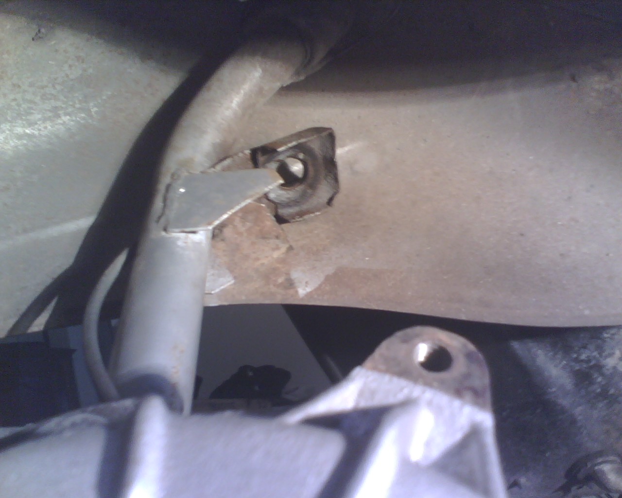

Allora: ho tirato giù ruota e ammortizzatore...e..sorpresa!:
1 il perno dell'ammortizz si è distorto
2 la parte nascosta dentro il parafango, qlla dv si attacca l'ammortizz, è strappata e inclinata all'insù...
Ecco qua le foto..
191,93 KB
54,79 KB
E adx cs faccio?

devi fare risaldare i rinforzare la piastrina rotta
(devi smontare la forcella purtroppo)
poi l' ammortizzatore ovviamente è da cambiare,
ma ci fai il motocross con la Vespa o è colpa delle strade dissestate?
Anche a me, prendendo una buca (in pieno centro) mi si è rotto un ammortizzatore appena comprato
ma per rompere il supporto sulla forcella.. ce ne vuole..
