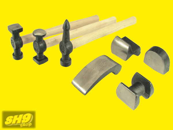

Ciao a tutti una volta comprato il kit di sagome e martelli come si utilizzano per togliere le ammaccature? ecco la foto del kit:
107,65 KB
grazie mille a presto

Ottimo acquisto!!
In pratica devi utilizzare sempre un martello abbinato a una delle sagome.
Batti sulla lamiera da raddrizzare aiutandoti con la sagoma posta esattamente dall'altra parte della lamiera. In questo modo eviti di snervare la lamiera con il martello...
Non č un'operazione semplice per chi non ha mai usato questi strumenti ma basta un po' di pazienza e precisione e puoi ottenere dei risultati soddisfacenti anche se non sei un carroziere.

Fatti dare da un carrozziere una porta o un cofano malridotto e fatti le "ossa" su quello, un arnese indispensabile č anche una lima a ferro grossa piegata in un modo particolare, appena posso faccio una foto...... fā i miracoli sulla lamiera.
