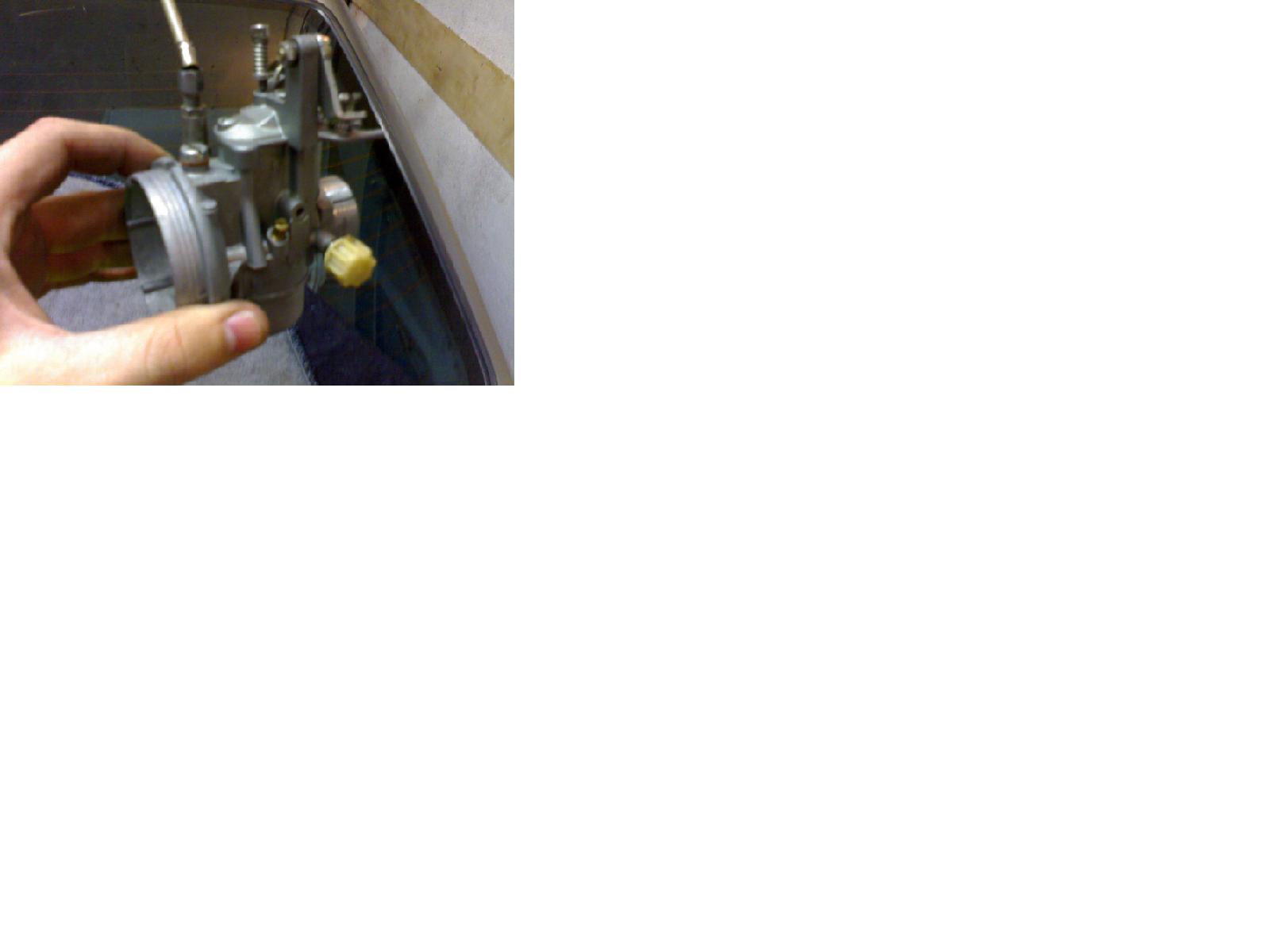

..ciao, dopo aver scoperto che la mia 50r del '72 monta il padellino in origine mentre quella che ho comprato monta il siluro dell'ET3,
ieri ho scoperto che monta un carburatore shbe 19/19 (potrei però bagliarmi sulla 'e' finale...anzi, penso di aver letto male)...mi viene il dubbio che anche il cilindro e il pistone siano maggiorati, magari un 75cc...come fare a capirlo???????????
...e se invece il cilindro fosse il 50cc originale che cosa comporta??? meglio che cerchi un 16/10 e lo sostituisca o lascio così?????

l'unico modo per scoprire se il cilindro è originale, bisogna smontarlo e misurare il diametro

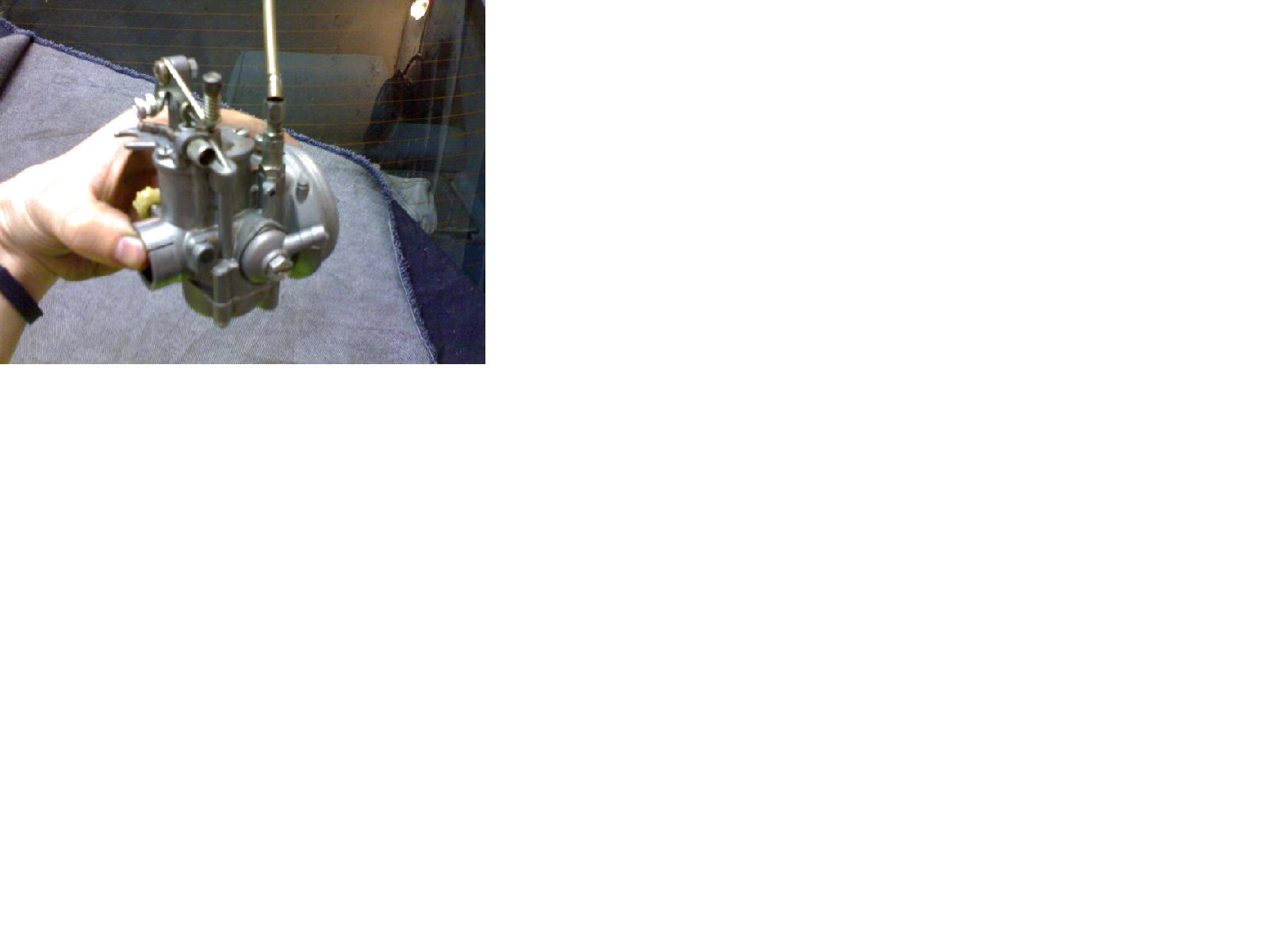

...purtroppo non sono in grado e non vorrei combinare un disastro...
cmq il caburatore è un shbc 19/19e...vi metto una foto...
..cosa dite lo lascio su anche se il cilindro non fosse maggiorato o cerco un 16/10...consigliatemi...

Beh, se il motore funziona bene e non dà problemi, che bisogno c'è di cambiarlo? Non è scritto sulla Tavole della Legge che un 50cc debba funzionare per forza con un carburatore da 10mm
...anche se, in tutta onestà, un carburatore da 19mm mi fa pensare che quella vespa potrebbe aver su anche un cilindro da almeno 75cc...non era molto usuale maggiorare il carburatore lasciando il cilindro originale...

ma quale originale!!!!!se ha il 19/19,non esiste che ha il gt originale,,
Inserito il - 04/04/2008 : 08:14:52  Mostra Profilo  Visita l'Homepage di poeta  Clicca per vedere l'indirizzo MSN di poeta Invia a poeta un Messaggio Privato
BRUTTO quel 19-19 non ha poi certo la SCATOLA filtro aria in metallo tipo Primavera, difatti è tipo "e" e non "b", di certo poi non è 50cc!!!
Il 18-10 dellorto originale per 50N aveva scatola filtro aria in metallo, ricordalo...lo troverai solo usato l'originale (il nuovo è costoso e differente), diciamo che se è perfetto e completo di collettore e tutto vale ciò che ti chiederanno intorno ai €60, ma puoi trovarlo anche da un amico a poco...se hai fortuna.

perchè brutto???, si, è di tipo e

penso che poeta voleva dire con brutto,che quel carburatore in foto non è proprio indicato per la tua vespa,,
e gli dò ragione,,meglio il tipo b con scatola filtro in metallo,,
cmq quello tipo "E" lo puoi montare lo stesso,,

che differenza c'è in prestazioni? sono identici, anzi, meglio l' E

Sono uguali, cambia solo l'attacco del filtro.
Quello che hai tu è per i PK.

cmq di sicuro il cilindro è almeno un 75
Inserito il - 06/04/2008 : 21:14:50  Mostra Profilo Invia a vespa_90 un Messaggio Privato
si, con siluro e 19 sono scemi ad averlo lasciato 50cc, a parte che la vespa originale è impensabile
comunque fregatene, se va bene lasciala stare
comunquel il 19.19E ha l'attacco gas tipo picacca

...ho notato che la cuffia di plastica che copre il motore tocca leggermente la testa e fa fatica ad essere montata..potrebbe essere una prova che il cilindro è stato sostituito??????

..ieri pulendo il carburatore ho controllato il getti, il max è 70 e lo starter è 60..mi sa che il cilindro è un 50...
