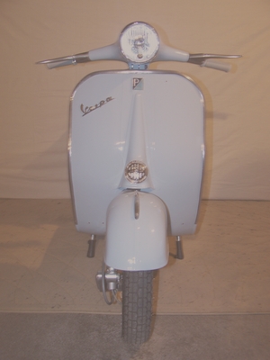

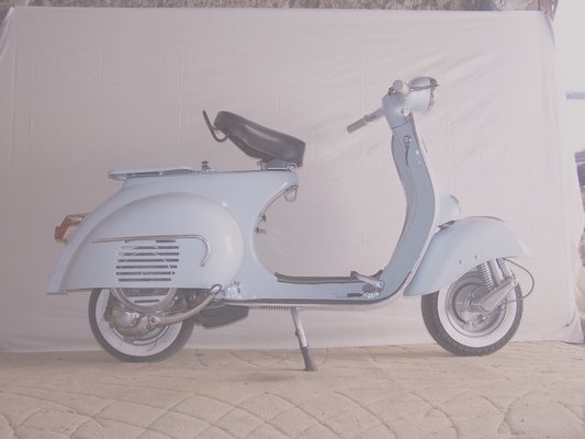

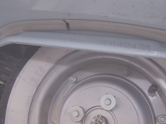

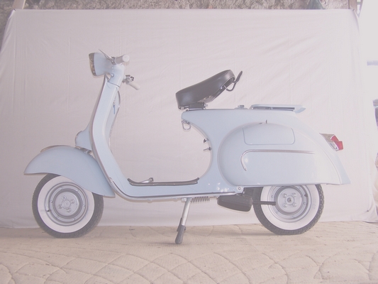

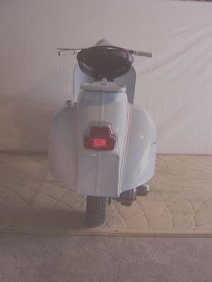

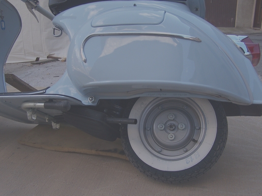

Salve ragazzi sono nuovo di questo forum.... Ho appena finito di restaurare una vnb6 (il mio primo restauro) e siccome devo iscriverla al registro storico per la reinmatricolazione volevo sapere da voi se le foto che ho fatto possono andare bene! Se avete consigli son bene accetti... Son un pò fresco del restauro...

-Coperture a fascia bianca non originali per il modello...
-Marmitta SITO standart con cannello terminale perpendicolare e non obliquo, colore nero opaco standart, era preferita in virato oro come in origine...
-Cavalletto verniciato in alluminio cerchi, era in ferro alluminato in origine...
-Tappi camere d'aria in plastica, ci vanno in metallo...
-Fanalino post di tipo economico compatibile per il modello, ma non originale...
-Sospetto gancio borse nuovo non originale...
-Sella mancante targhetta AQUILA CONTINENTALE con base nera , era color alluminio in origine, posizionamento molla errato troppo alzata! và rivista per bene...
-Gommino asta rubinetto nero, ci andava grigio...
INOLTRE: le foto sono sfocate, si leggono male e sono di bassa qualità, in particolare non si vede tutta la sezione portapacco e tappo benzina, quasi nulla del motore, cose che sarebbero visibili se il dettaglio e le angolazioni di alcune foto fossero migliori, idem la serie numero telaio...
RIFIUTATA!
Scherzo...le foto son davvero scarsine, passerà con foto migliori, però leggi e fatti una idea, il mio commento è tutt'altro che di fantasia, vernice acrilica vedo...alle solite.

-IL portapacchi è originale...il suo che ho trovato.... -Le coperture le ho messe perchè mi paicevano così ma pensavo si potessero mettere quelle che si volevano. -Il fanalino posteriore è il suo originale d'epoca. -La sella l'ho presa da p4scoli e ho richiesto l'originale per vnb6t nelle altre che ho visto anche su vespatecnica non hanno la targhetta -Il cavalletto è zincato non verniciato
Le foto le ho ridotte di qualità per inserirle nel forum.
Me le rifiutano sul serio?
Non son un bravo fotografo eh eh eh!!!
www.myspace.com/rudy_rider www.jurassiksnowpark.it |
Inserito il - 27/03/2008 : 10:58:16
Scherzo..io sono uno estremo...si sà...il fanalino raccontalo ad altri...il vetro non è originale e la base è curiosamente molto lucida...sicuro non sia marca BOSATTA? Fb, importa poco...passerà ed è una gran bella VESPA!

Dimenticavo... il fanale posteriore l'ho fatto cromare... il vetro è tutto di plastica l'ho preso da p4scoli penso ed ha un marchio siem |

ciao, bella vnb6 anche io ce l'ho. le foto sono opache, cerca di farle meglio. per i fascia bianca non so se la accettano, per il resto si di sicuro. per renderla ancora migliore metti la targhetta "aquila continentale" sul retro della sella. il fanalino dietro è ok, il vetro, se originale dell'epoca, deve avere il catadiottro con bordo in metallo, quelli nuovi non ce l'hanno (dalle foto non si capisce). la parte cromata pero' è nuova, si vede che è plastica e non ZAMA, ma ottimo lo stesso ok il cavalletto zincato |
Avendola vista e toccata questa sera, ti posso garantire che non è di plastica.. è l'originale ricromato.
