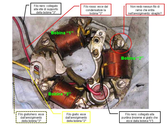

Ciao Tony, sono ancora alle prese con i collegamenti dello statore. MI puoi aiutare rispondendo alle note sulla foto?
Grazie infinite

filo nero esatto
filo rosso esce dal condensatore
esatto nn esce nessun filo( ogni bobina č autonoma nn sono collegate in serie)
filo nero con giallo alle puntine
filo giallo esatto
filo giallo nero esatto
dovresti avere anche un filo bianco se nn erro che ti serve perche hai la batteria.
