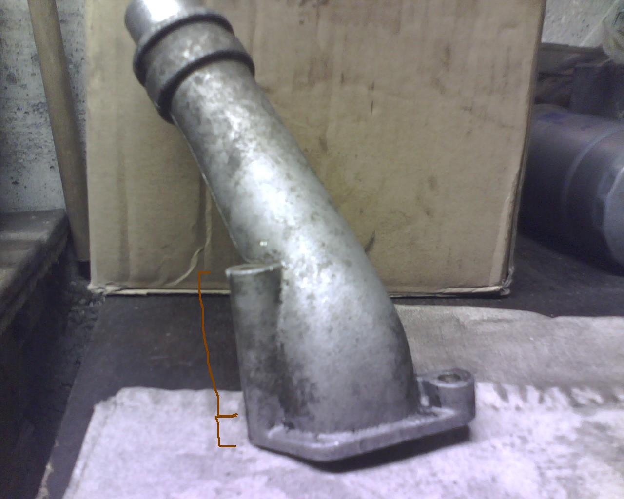

oggi sn and x comprare il prigioniero lungo, qll x montare il collettore del carburatore, e nn lo avevano..
allora m è venuta l'idea d limare o tagliare x togliere del materiale del collettore x fare in modo k gli vada bene il prigioniero originale(corto)
103,1 KB
Il problema è ke facendo questo lavoro penso k il collettore potrebbe rompersi o creparsi....
K ne dite..si può fare o no? Altre soluzioni?

ma prendere una barra filettata in acciaio 10/10 no??
oppure vai dal ricambista e ti fai semplicemente dare i 2 prigionieri di ricambio della polini...
taglialo,
taglialo.....
vedrai cosa succede...
ti dico solo che se tagli via solo 1 cm di quel condotto del prigioniero,
il collettore lo butti via!!
troppe cose che non andrebbero..
tipo la sede della rondella,
dopo,
dove ce la fai stare???
vai e prendi una barra o i 2 prigionieri!

madonna e che asra mai. ank'io ho il collettore uguale al tuo e x fortuna avevo la barra nel cassetto
