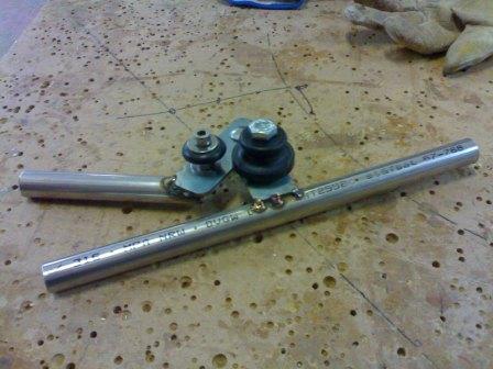

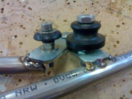

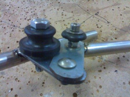

E dopo i miei estrattori per cuscinetti fatti con i fischer, ecco la mia soluzione per applicare il bordo scudo...
Acquistare la pinza mi sembrava sprecato... così, una volta che mi sono procurato i rulli (venduti come ricambio per la famigerata pinza a 7 Euro), ho dedicato la pausa pranzo a costruirmi la pinza...
Non siate cattivi per quanto riguarda il carattere estetico delle saldature... ricordate che sono un umile falegname!!!
Comunque sia, con 50 cm di tubo in inox da 20mm e due piastrine, i rulli e qualche dado e bullone ecco il risultato... e poi funziona egregiamente!!!
Posterò le foto dell'applicazione!

bella realizzazione yuri!!

Averlo saputo Bruno!!! Ti avrei chiesto di prendermene subito una!!!
Con tutte le vampate che ho preso per fare quei quattro punti di saldatura ho visto gli ufo sul soffitto della camera tutta la notte!
