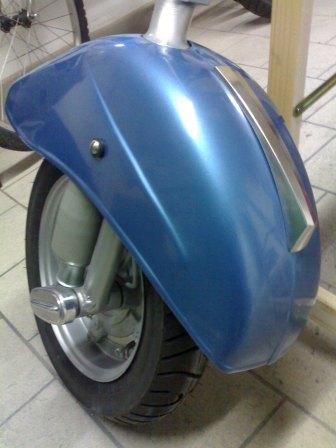

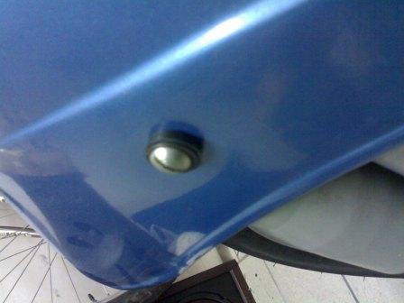

Non ricordo come và nell'ordine questa vite del parafango. Io l'ho montata così: Vite - Ranella - Gommino -parafango - Staffa forcella - Ranella spaccata - Dado.
E' giusto????
Grazie ragazzi...

No, hai sbagliato, l'ordine esatto è il seguente:
Vite
Parafango
Gommino
Forcella
Rondella intera
Rondella spaccata
Dado

Allora la vite và diretta mente sulla lamiera del parafango??? bisogna stare attenti allora, si deve girare solo il dado all'interno, giusto?
Del resto anche tutte le viti sulle pedane vanno con le teste direttamente sulla lamiera, senza interporre ranelle se non sbaglio... certo che mi fà un pò paura.......

esatto anche i bulloni per cavalletto, ecc senza ranelle (le ranelle spaccate vanno solo sotto col dado)

Ranelle spaccate solo col dado e dopo una ranella piana, Giusto?!
Inserito il - 21/03/2008 : 08:25:05  Mostra Profilo  Visita l'Homepage di poeta  Clicca per vedere l'indirizzo MSN di poeta Invia a poeta un Messaggio Privato
Per il cavalletto partendo da sopra.
BULLONE del 6
RONDELLA PIANA
PEDANA TELAIO
RONDELLA PIANA
SPACCATA
DADO
