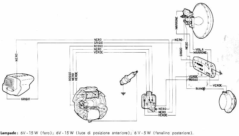

..è arrivato il momento di collegare tutti i cavi del nuovo impianto elettrico al devioluci sul manubrio ma.... qualcosa va storto non funziona una " Vespa "..o meglio funziona quello che uole quando vuole lui... e non riesco a raccapezzarmici...eppure per fare l'impianto ho seguito lo schema in figura...
qualcuno sa aiutarmi???

...perchè se ho le luci spente il clacson funziona mentre se ho le luci accese non funziona???
il "pistoncino" del clacson deve andare a massa toccando la carrozzeria per suonare il clacson??? perchè il mio, una volta in sede il devioluci sul manubrio, anche se lo premo non tocca la carrozzaria...
..grazie Ciao
..grazie Ciao
il pistocino del clacson è normalmente chiuso...quando lo premi togli dal corto i 2 contatti...(mi sembra..)
