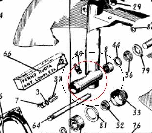

Ciao, alla base della forcella anteriore, c'è un traversino all'interno del quale devono essere alloggiate le gabbiette a rulli che tengono il perno fissato al mozzo.
Il perno mi è stato venduto con le gabbiette e le rondelle reggispinta, ed è un ricambio originale. Portato a casa mi sono però accorto che gli alloggiamenti del traversino hanno un diametro inferiore alle gabbiette....Com'è possibile?? avete idee?

se e' come sulle 50 vanno dentro a mazzate (per modo di dire, con piccoli colpi di martello, magari con una battuta di metallo) quindi e' giusto che sembrino leggermente piu' piccole... a mano non vanno
Inserito il - 20/03/2008 : 09:43:18  Mostra Profilo  Visita l'Homepage di poeta  Clicca per vedere l'indirizzo MSN di poeta Invia a poeta un Messaggio Privato
Che modello? VNB?, VGL?, VN2-3?, SPECIAL o similari?
a volte cambiano da serie a serie.

fatto Ragazzi!
negli alloggiamenti erano rimasti gli astucci esterni dei cuscinetti.
Battuti fuori con un cacciaspine ho inserito i nuovi.
