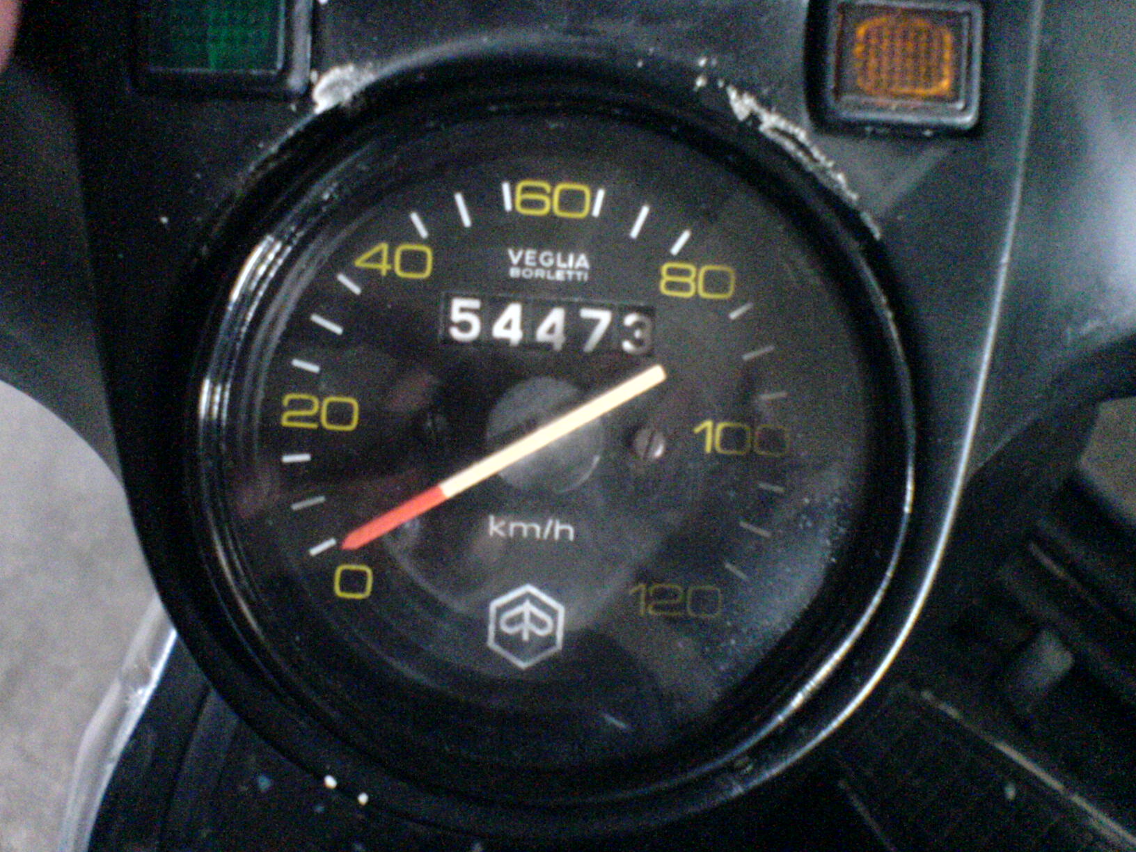

Vorrei riverniciare il bordo esterno del contakm che ormai è a metallo.

nastro da carrozzieri, fondo di base qualunque, bomboletta nero opaco.

Io ho la vespa come la tua e sinceramente l'ho smontato tutto!
E' semplicissimo..smontandolo tutto ho così pulito lo strumento anche internamente e ho ricolorato la punta della lancetta che ormai aveva perso il colore rosso perchè sbiadito!
Vedi tu...basta con un cacciavite piatto piano piano aprire il bordo che è schiacciato esternamente alla cassa dello strumento...una volta fatto questo e svitate le due viti sotto, si sfila tutto.
Poi per richiudere, devi naturalmente ribattere il bordo in modo da chiuderlo addosso alla cassa..non serve uno specialista perchè tanto il bordo è nascosto sotto..a me è venuto come nuovo!

la foto è quella che è..però quello che vedi rovinato attorno è il manubrio e non lo strumento
