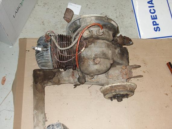

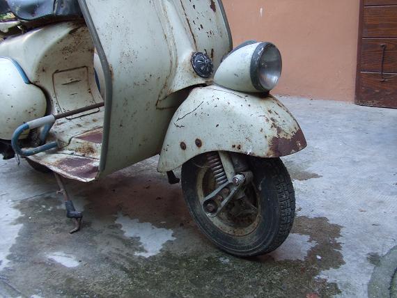

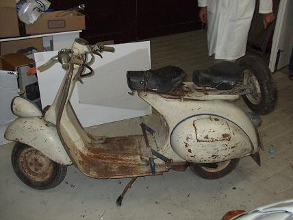

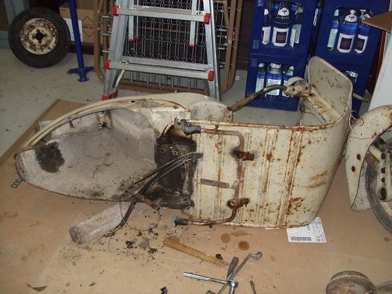

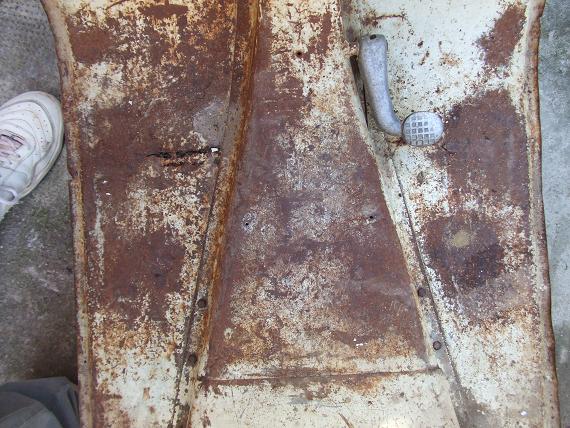

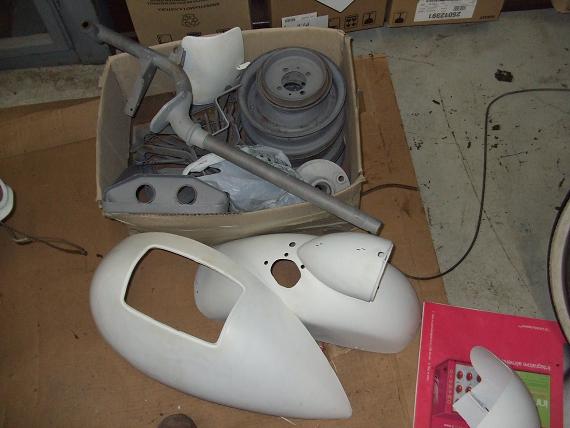

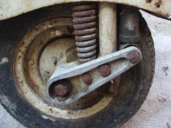

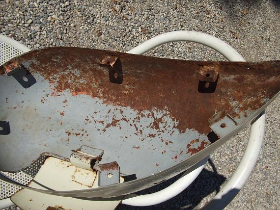

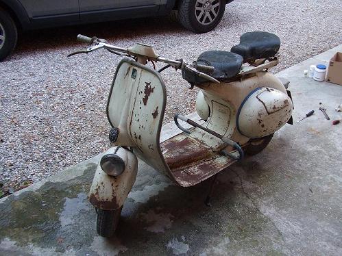

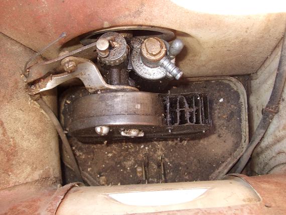

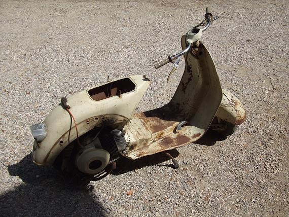

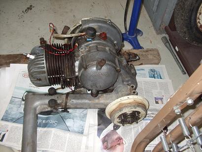

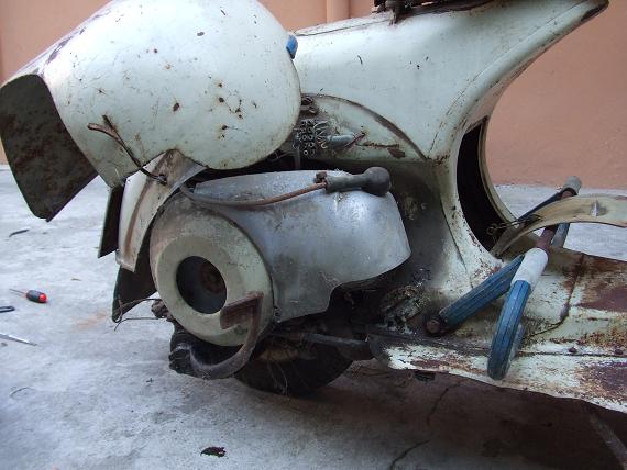

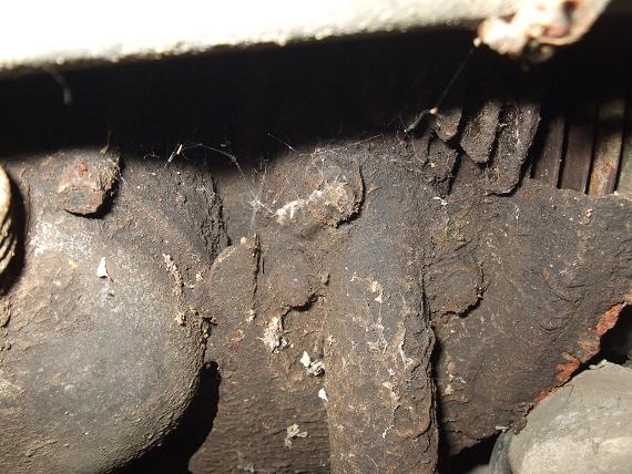

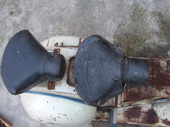

Ciao a tutti!Ho iniziato a mettere a posto questa vn1 già da qualche mese e adesso ho bisogno di un po' di aiuto. La vespa è già sabbiata e tra poco la porterò dal carrozziere. Allego qualche foto della vespa e vi ringrazio per le risposte che mi darete.

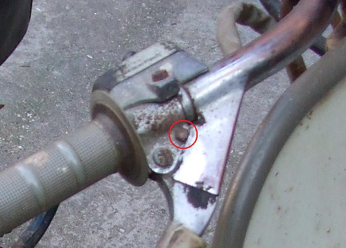

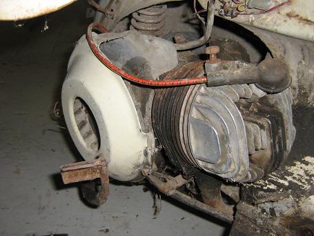

per prima cosa vorrei chiedere se è originale il bullone nel cerchio rosso

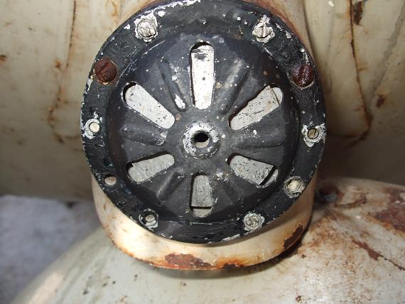

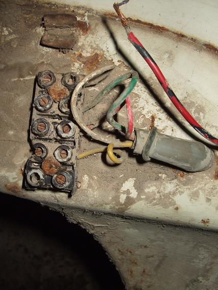

e quel pezzo nero dove sono attaccati tutti i fili elettrici?immagino non sia originale ma chiedo lo stesso.

| Bellissima cavolo, non è manco ridotta troppo male. Per le risposte aspetta che ti rispondano gli esperti. Continua a postare le altre fo miraccomando. Ciao VINCENZO |

Vedo sulla mia VN2, ma non la ho qui...è identica...dammi qualche giorno.
Il coperchio del volano...credo non sia il suo, ma di VM1-2 serie precedente...il suo dovrebbe avere feritoie ad Y, il colore che "potresti" trovare sotto a quell'avana è il grigio, erano però di entrambe le colorazioni...
STUPENDO il DEVIO LUCI, anche se si vedono sempre quelli a "ventaglio" il tuo è originalissimo!
Il CONTAKM, ti comunico essere accessorio, senza, con il manubrio nudo son di molto più belle, e poi serve a nulla su una vespa che se messa bena sfiora i 70Km/h!
Stupendo il piccolo carburatore originale, zanghetopi vende il KIT di revisione...guardaci...sulla VN2 è uno dei particolari che verrà migliorato, incrementando la potenza di quasi 1CV!!! ma son dicerie, sono identiche a mio dire... Il FONDO è NOCCIOLA, chiedo conferma...ma lo è di certo.

ciao bellissima e stupefacente pezzo d'epoca, ma con i documenti come sei messo?? quella vite non e di serie come non e di serie il devio luci, ci va quello a forma di cuore, quello che monta la tua faro basso del 1953, e quello di una struzzo, di certo hanno verniciato quelle guaine dei fili eletrici per poterli riconoscere, ben venuto e come inizio ti sei presentato con una vespa da capogiro.. SALUTI lo zio giulio |

il devio luci non se po fà!! e del 1957 58 ce potrei scommettere una merenda al parco fucoli.. ma comunque se lo dice poeta mi viene un grosso dubbio, poeta da dove deduci che quel devio e il suo originale ho meglio il suo di serie?? |
Inserito il - 08/03/2008 : 22:26:55
Lo deduco DALLA MIA VN2 DEL 56 (23/1/56), UN conservato, di quelli a dir poco imbarazzanti!
Le VN1 del 55 erano identiche (tranne particolari del carburo e sospensione) alle sorelle in ultima serie del 56, praticamente son la stessa VESPA con sigle differenziate (come accade per le serie VM1 e VM2 precedenti), leggo e vedo spesso VN1-2 con DEVIO modello VM1-2, ma è sbagliato, anche se al mondo pochi affermeranno il contrario, il devio di una VN1-2 è come le VL..a scatola e mai a ventaglio, in tinta per giunta, il FONDO (altro classico errore sulle VN1-2) è poi NOCCIOLA, anche qui similitudine alle coetane VL...le VM1-2 farobasso dal 53 invece lo avevano in ROSSO.
si intravede sul manubrio la sagoma rettangolare del devio...
si capisce poi...che MAI mano toccò nulla su questa FAROBASSO, in ultima serie, conservata....
targata poi ROMA 15...un giorno la RESTAURERO'...per ora è da qualche parte a stagionarsi....

| Grazie a tutti per i complimenti!Effettivamente io ne ho visti veramente pochi di questi modelli e mai restaurati bene. La vespa ha sia i documenti che la targa originali ed è stata sempre dello stesso proprietario. Mi sono documentato e penso che il copri ventola sia originale. Il fondo non è nocciola ma rosso come si vede ancora nel vano carburatore. Un esperto di vespe che mi sta sistemando il motore mi ha confermato che il devioluci è originale. So che il contachilometri è un accessorio, molto bello tra l'altro, purtroppo però mancano dei pezzi molto rari, quindi non lo metterò.Per quanto riguarda le domande precedenti nessuno sa rispondermi? |

aggiungo ancora qualche foto del restauro per chi fosse interessato
