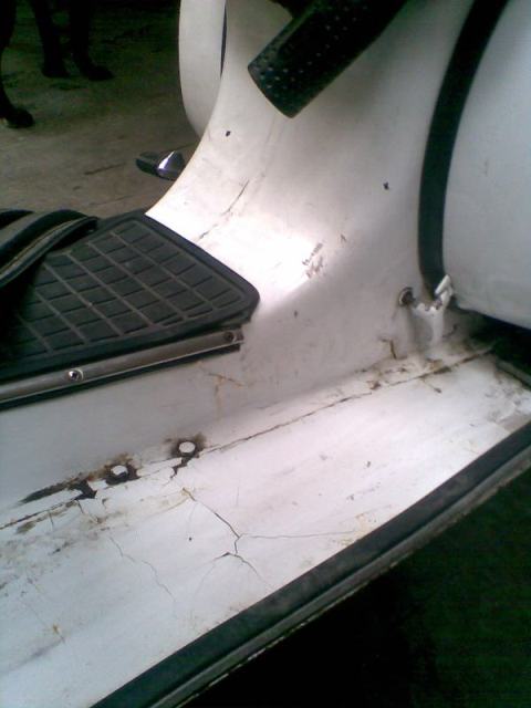

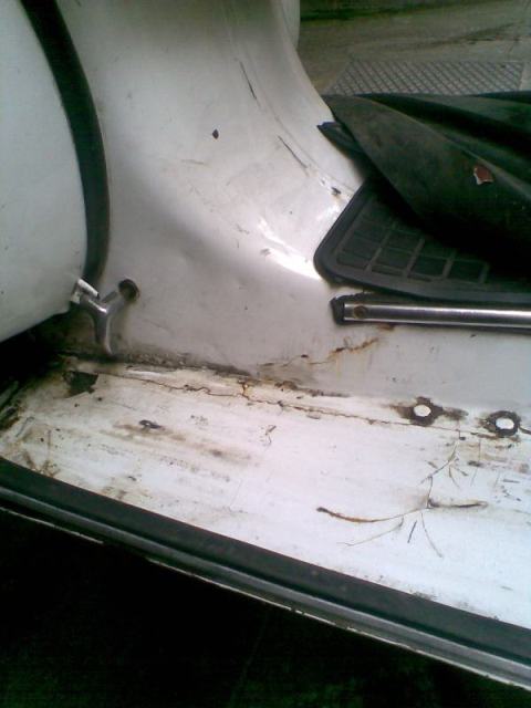

secondo voi è grave la situazione vedendo le foto qui sotto?
34,34 KB
33,14 KB
il carrozziere dice che non mi vuol fare interventi conservativi perché non conviene, ha detto che mi conviene solo farla come si deve, previo smontaggio completo e sabbiatura, visto che in tutta la vespa ci sono diversi particolari da sistemare

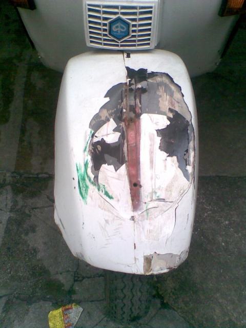

inoltre sostiene che questa vespa una volta era rossa, vedi altra foto dove si vedono, spero, i vari strati grigio-nero-rosso-bianco
41,98 KB
io ho letto nella scheda tecnica che i px125 dell'80 non li facevano in rosso, o sbaglio?
fra l'altro questo rosso mi pare abbastanza sbiadito
che ne pensate?

dove lo vedi il rosso??
cmq si ti conviene smontarla e sabbiarla tutta...poi fondo e una bella verniciatina in bianco..SUPENDA!!

sulla saldatura del parafango dov'era la cresta
in diversi punti della vespa dove non c'è più il bianco affiora questo rosso
sarà allora un'altro fondo?
Inserito il - 06/03/2008 : 14:22:13  Mostra Profilo  Visita l'Homepage di poeta  Clicca per vedere l'indirizzo MSN di poeta Invia a poeta un Messaggio Privato
E' GRAVE, SABBIATURA IMMEDIATA.

Inserito il - 06/03/2008 : 14:51:44  Mostra Profilo  Visita l'Homepage di poeta  Clicca per vedere l'indirizzo MSN di poeta Invia a poeta un Messaggio Privato
Se TUA RASCHIA e dagli di FEROX se di altri....ignorala....
METTI A NUDO LA CRUDA VERITA'!

Inserito il - 06/03/2008 : 16:11:14  Mostra Profilo Invia a taxidiver un Messaggio Privato
Ecco un bell' esempio del perchè NON bisogna mettere STUCCO sulle pedane........ da manuale !!!!!!
Non hanno neanche avuto il coraggio di metterci i listelli sapendo a cosa andavano incontro ........
Sul parafango soprassediamo
Daglie de sabbbbbbiaaaaaa come dice Poeta !!!!
P.S. il rosso che sbuca sembra federale

taxidiver ha scritto: Ecco un bell' esempio del perchè NON bisogna mettere STUCCO sulle pedane........ da manuale !!!!!!
vorrei tanto parlare con il precedente proprietario per chiedergli cos'aveva in testa
taxidiver ha scritto anche: P.S. il rosso che sbuca sembra federale
sarebbe comunque una colorazione definitiva?
