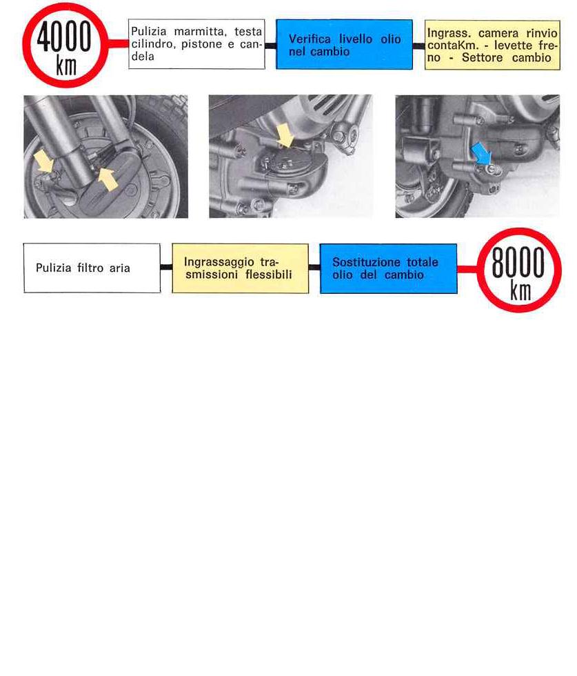

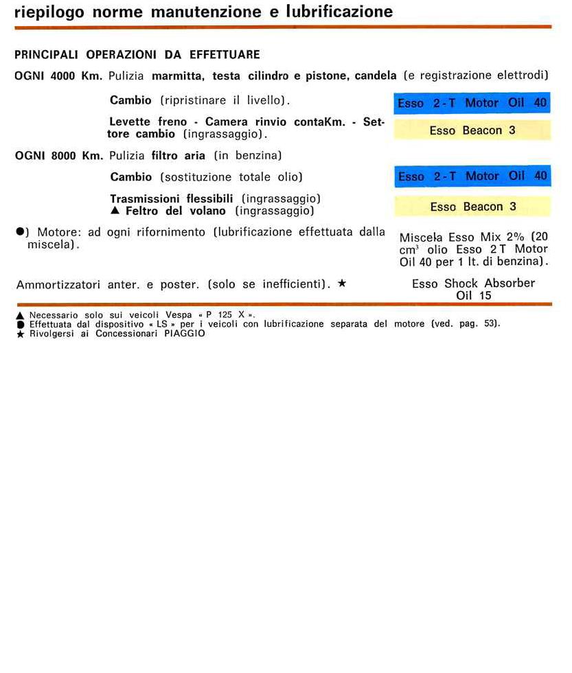

Scusate, volevo chiedere a qualcuno se può darmi delle dritte su come
effettuare la manutenzione ordinaria alla mia px200e arc. dell'87.
Quali sono i lavori necessari, quali controlli e ogni quanti km?
Grazie per l'aiuto.

ma ogni 6000 km ci fai un cambio di candela,una pulita di carburo,poi controlli lo stato delle ruote, delle ganasce e verifichi il livello dell'olio!a parte complicazioni,queste sono le cose principali da vetificare...

Ecco qui..spero ti sia utile:
86,23 KB
72,54 KB
