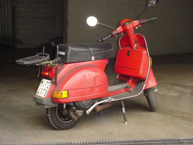

sapete aiutarmi ad individuare il codice del colore di questa vespa ( ed eventualmente di un colorificio in zona a milano dove trovarlo?

la tua vespa e' dell'ottobre 1986. credo.
e' un ROSSO CORSA codice MaxMeyer 1.298.5806
lo fai fare da qualsiasi colorificio tratti maxmeyer.

si il mezzo e' ottobre 1986.....

HO FATTO FARE IL COLORE CON QUESTO CODICE ( SERVIVA PER RIFERE GUSCI E PEDANE) ED ALLA FINE MI SONO ACCORTO CHE IL ROSSO DELLA VESPA E' PIU' SCURO DEL ROSSO CORSA IN OGGETTO ( CHE E' UN ROSSO TENDENTE MOLTO LONTANAMENTE ALL'ARANCIO)
mI SA CHE A STO PUNTO DEVO RIFARE ANCHE LO SCUDO ALTRIMENTI MI RITROVO CON LA VESPA BICOLORE...SOLO CHE CON LE BOMBOLETTE VIENE UNA VERA SCHIFEZZA ( BUCCIA D'ARANCIA)
i COLORIFICI NON VENDONO PIU' AI PRIVATI LA VERNICE ( LA VENDONO SOLO AI CARROZZIERI PER DISPOSIZIONE DI LEGGE>) QUIDNI: HO FACCIO PREPARARE LE BOMBOLETTE ( E CHE DIO ME LA MANDI BUONA) OPPURE SONO COSTRETTO A PARTARE IL MEZZO IN CARROZZERIA

tieni presente che la vespa ha qualche annetto ed il colore comunque cambia a differenza del nuove ,,sarā difficile non vedere la differenza specialmente la lucentezza e brillantezza

e' come la mia p200e del '81, non sono riuscito a trovare il colore originale, gli anni contano!!!. ho fatto fare mezzo kilo di colore della max maer a campione, cosi' ho pouto a riverniciare le parti graffiate e non si nota la differenza, cioe' subito si ma nel giro di qualche settimana sembra la sua originale. fattelo fare anche tu
vedrai che risolvi alla grande.

Non sono le bombolette a fare la buccia d'arancia...č la mano ed il modo di verniciare.
Devi solo fare pratica e vedrai che comincerai a fare ottime stesure.
Fai come me, io prendevo i frigoriferi che trovavo ai cassonetti e verniciavo le lamiere per fare pratica.
