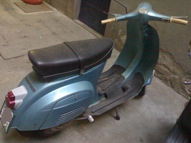

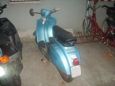

ciao ragazzi. è ormai qualche mese, che vado a ripetizione di latino...ma la pagella non lo dimostra
be cmq la prof da cui vado mi ha permesso di parcheggiare nel suo edificio, poichè conosce la mia passione e sa che nn lascerei mai la vespa in zone cm quella.
cn mia grande sorpresa, c'è un'altra vespa. è un 125 primavera, nn l'ho mai visto parcheggiato diversamente da com'è in foto.
che dite ragazzi, quanto può valere?

oddddddddddio una primavera in 5/2, sembra terribilmente originale!!!

Se è un prima serie, da come sembra dal fanalino, se te la dà a 1200 o giù di lì prendila.
Magari fai finta di niente, apri lo sportellino, leggi prefisso e numero telaio e controlla di che anno è.
La marmitta e la sella sono di ET3 e le manopole mi sembrano quelle esagonali della Tommaselli, comunque per essere un prima serie mi sembra di non vedere la piattina di chiusura del bloccasterzo ma il modello dopo tipo PX....
Bho, posta sigla e numero e poi vediamo.
certo quello lo posso fare.
sempre che nn mi cibi qualcuno....

5/2 rifatto però, non si capisce se hanno verniciato il bordoscudo o se manca, manca anche la cresta e non ci sono i buchi sul parafango (cambiato?????)

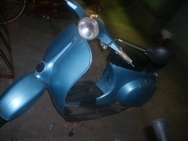

secondo me non è rifatto....
sembra che nelle prime 2 ci sia effetto flash, la terza secondo me è la più veritiera

molto carina!
il bordoscudo sembra che sia stato verniciato...

mah... secondo me potrebbe non essere una prima serie... secondo me hanno cambiato il fanale posteriore... me lo fa pensare il fatto che dietro abbia la targhetta nera anzichè la scritta in corsivo, poi ha le leve del freno e della frizione con il pallino in fondo... ovviamente potrei sbagliare... potrebbe aver cambiato quelli per renderla più consona ai tempi... però il mio sesto senso dice che non è una prima serie... spero di sbagliare

Per me non è ne prima serie, ne conservata
Il clacson e relativa guarnizione non sono originali o per lo meno sono stati colorati... E se quelli son colorati, non credo la carrozzeria sia da meno
nemmeno la sella... troppo recente per un primavera!
E anche il copriventola sembra quello della seconda serie.
Bella comunque!

secondo me è una VESPA nn importa di quando è

E non mi pare il 5/2 ci sia nella prima serie. Se fosse una prima serie, il colore non sarebbe l'originale

ma quale conservato... ma non vedete che non ha neanche la scritta vespa sullo scudo?
quella vespa e' tutta rifatta. fanalino incluso.
potrebbe essere dell'82.
fai la minivisura alla targa (nelle faq) e lo saprai
e' un bel primavera.
ma tutto rifatto e sicuramente tutto da rifare.
offri 400 + passaggio

DIAVOLO DI UN RATMAN!
Vedo che "hai" maturato un occhio fine e da vero esperto!
Chi semina raccoglie dunque!
E' una 125 VMA2 del 1975-78, sotto era di certo o BLEU MARINE, o VERDE VALLOMBROSA, ocosa più probabile BIANCOSPINO; le manopole, lo strumento a fondo bianco e il fanalino post sono di fantasia!
Il telaio è sano e ben messo, ma manca lo strumento, le liste, scritta, bordoscudo, e molte altre piccole parti di sicuro!
Ma è ben messa davvero...io direi che se il tipo naviga poco su Internet e la possiede da trenta anni, direi che...se gli offri 700-800 te la potrebbe dare! Certo con DOC in regola e visura prima sempre!
In verità messe così valgono qualcosina in più, diciamo tra 1.200 e 1.400, ma ne ho vedute su Ebay a 1.800, ma Ebay lascia il tempo che trova, è quasi un COVO di "approfittatori"!
