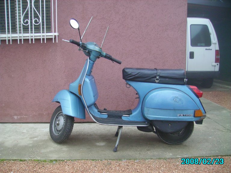

grazie Vespaforever!! il fatto è che ho da poco preso un PX messo molto bene ma con qualche parte di vernice un po' smarrita..soprattutto la pance e il manubrio..L'ho postata sul forum del restuaro e mi consigliavano di lasciarla com'è ..La porterei dal carrozziere ma al momento non posso permettermi la spesa, sicchè volevo capire se potevo arrangiarmi senza rovinare tutto..
Questa è la vespa:
111,48 KB
http://www.vespepadane.com/
Inserito il - 28/02/2008 : 09:54:47  Mostra Profilo Invia a et3jeans1976 un Messaggio Privato
il fatto é che la tua vespa é metallizzata, quindi con la bomboletta verrebbe proprio una porcheria (la mia esperianza viene dai ritocchi che un sacco di anni fa feci con mio padre alla sua Fiat 127 metallizzata, il risultato é che sembrava bombardata ed era meglio prima!!!). Se fosse un colore normale potrebbe anche passare ma cosi'......
Peraltro, io potrei mandarti una procedura che ho scaricato da internet su come eliminare i ritocchi, ma essendo metallizzata ho paura che verrebbe uno schifo.
Abbi pazienza, tienla cosi', dalle una superlucidata con pasta Arexons per vernici metallizzate e quando avrai la disponibilità falla riverniciare.
