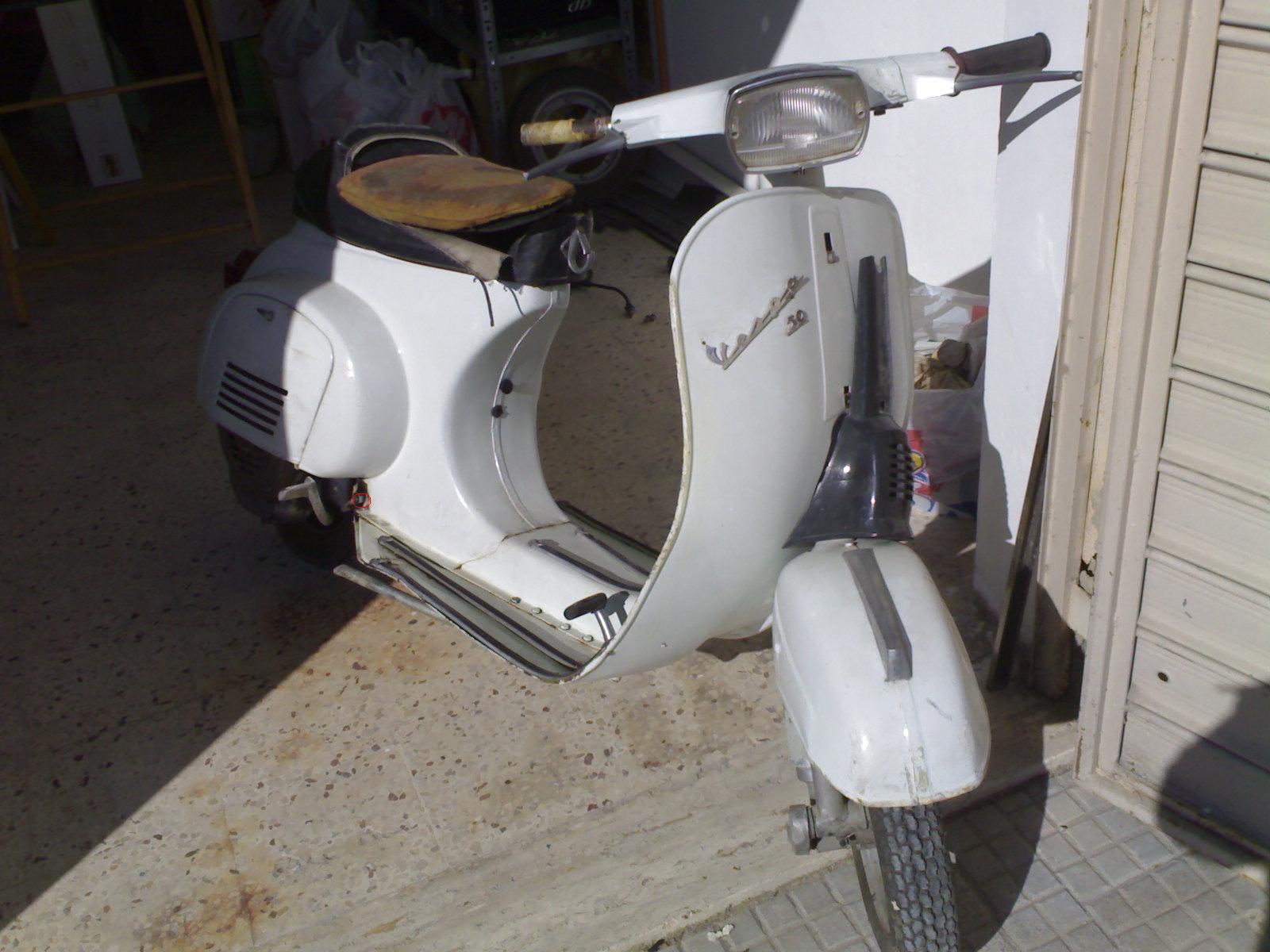

197,89 KBciao ragazzi, sto smontando la vespetta special per il restauro, staccati i cavi di freno e frizione, non riesco a staccare quelli del cambio e il perno non esce.Come si svita? e come si staccano i due cavetti vicini delle marce senza tagliarli??

aiutatemi!!si svita dal lato motore o marmitta?ho capito che i due cavi delle marce si smontano da una scatoletta tra il registro della frizione e il foro di spurgo dell'olio, è così?

Allora si svita dalla parte che ha il dado in senso antiorario e si tiene fermo il bullone dall'altra parte con una chiave.
la scatoletta che dici tu è quella nera di protezione che sta sotto? se si svita quella vite dovrebbe essere a taglio, e la, sotto la scattoletta che dici tu; troverai i due morsetti e fili delle marce.
Si cmq c'è vicino anche il filo della frizione che però è separato.
Spero di essere stato chiaro

lo svita dal lato che ti vien meglio nn cambia nulla

mi sto distruggendo le mani ma sto maledetto perno non si svita!!!!!!!!!!1

ma 2 chiavi nn ce l'hai??

2 chiavi da 17...una la tieni ferma e l'alta prendila a mazzettate(preferibilmente puoi svitare dal dado,non dalla testa del perno...)...
vedi che poi molla.....

Usa un po di svitol e vai col tango

Sono d'accordo, un pò di svitol, un pò di attesa, un pò di mazzetta antioraria (lato dado)........et voilà

come hanno detto gli altri, metti un po di svitol sul dado, poi con una chiave tieni fermo dalla testa della perno, e con l'altra sviti il dado se necessario, ti aiuti con una mazzetta.
