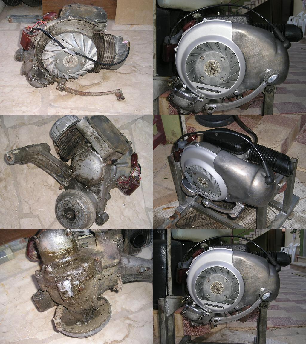

Come promesso ho voluto aiutare il mio nuovo amico! come oggetto si tratta di un motore vbb1m per Vespa 150 del 62 quindi quel modello che ancora portava l'impianto con batteria. Il motore si presenta discretamente e quindi come tutti gli altri imbrattati di olio e sporcizia varia ,ma cmq ne ho visto di peggio , forse il mio nn l'ho superava nessuno. Prima di essere totalmente aperto e revisionato verrà montato su un cavalletto per controllare eventuali mal funzionamenti in modo da sapere a priori dove operare , anche se sarebbe stato meglio provarlo direttamente sulla Vespa.Per questo motivo consiglio ,prima di restaurare completamente la Vespa ,di agire prima sul motore e dopo il suo collaudo sul telaio restaurare il resto , soprattutto per il fatto che un motore del tutto revisionato ha bisogno sicuramente di una regolata e quindi di una eventuale carburazione, anche se minima ,che può essere effettuata solamente con motore istallato alla Vespa e sarebbe un pò difficoltoso e rischioso agire sul motore a Vespa restaurata. Ma andiamo a noi! ecco alcune foto che dimostrano le condizione del prima e del dopo

Inserito il - 18/02/2008 : 15:27:04
La pedivella di accensione è troppo alta.
La cuffia và verniciata in ZINCO GRIGIO MARTELLATO o ALLUMINIO CERCHIONI.
Manca il rasamento sotto la vite a taglio sul copricilindro.
Scherzo è favoloso... |

Inserito il - 18/02/2008 : 16:39:15
la pedivella effettivamente è alta, ma ha il mille righe quindi bisogna regolarla sulla vespa. la cuffia è fosfatata e cmq penso tu stia scherzando ciao poeta

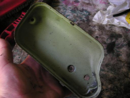

Inserito il - 19/02/2008 : 16:50:17
quella che vedi in foto è fosfatata chiara, io per ovviare a qualche problema di ossidazione ho passato una mano di trasparente opaco e dopo un pò di paglietta 00 bella no! per il coperchio carburo confermo il fondo verde
 29,3 KB
dimenticavo, ti sei fatto fare un campione di questo verde? |
