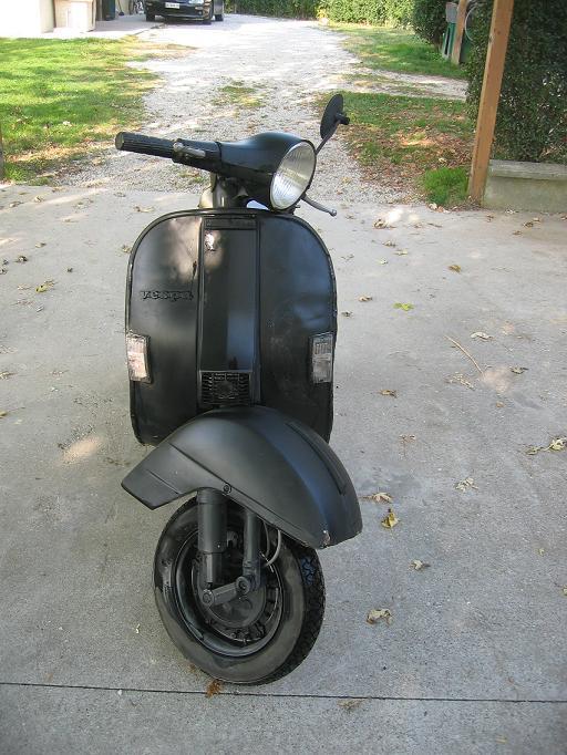

prova con il trapano.

si svita da sotto...niente di paricolare
Prov.: Pistoia
Città: Serravalle Pistoiese
3208 Messaggi |
Inserito il - 13/02/2008 : 14:14:44
| si, ci sono due vitine testa a croce. per accedere occorre un cacciavite "nano" oppure togliere la ruota.......... |

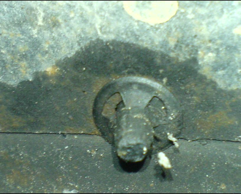

| vanno rotte e sostituite,,,tra l'altro sono la cosa piu stupida e scomoda che la mente umana abbia mai partorito |

| a meno che Poeta non abbia qualche cilindro nel cappello, l'unica maniera é proprio quella di romperle. se cerchi di preservarle rischi di rompere i codini della cresta e allora si che cono caxi.... aspetta paziente una sua dritta o mandagli una richiesta di aiuto, cosi' dopo lo sappiamo tutti.ciao |

| ah si, con quelle hanno fotografato perfettamente la situazione et3jeans e poderosa, per volerle preservare rischi di rovinare la cresta......... |

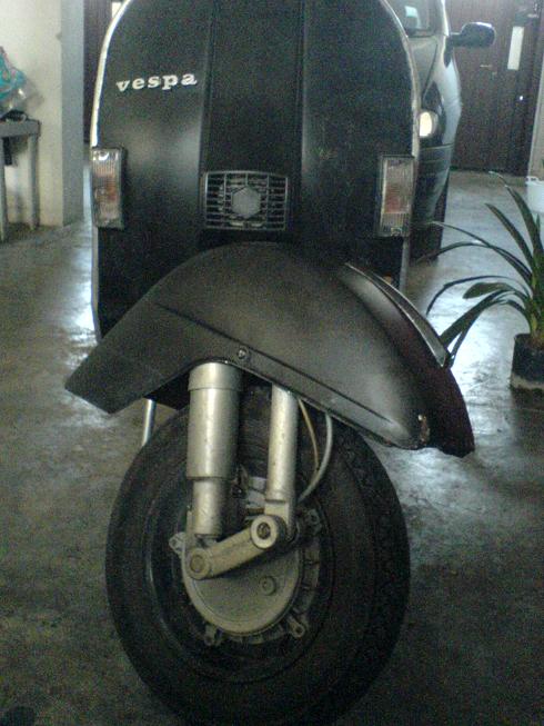

| magari dico una scemata, ma su ebay ho visto in vendita le creste complete e nuove con pochi euro ( eventualmente cromate) che magari fa un ottimo abbinamento col nero della carrozzeria |

Px vecchie serie fino al 1984, fermi elastici per fissaggio cresta parafango, cresta in metallo di colore nero opaco, dal 1985 nuovo fregio in plastica fissato con piccole viti a croce.
I fermi devi fare leva da sotto con un piccolo cacciavite, prima da una parte e poi dall'altra, piano piano e senza forzare troppo, ruotando si sollevano, recuperarli entrambe è quasi impossibile, difatti sotto al parafango l'acqua di certo li ha un poco indeboliti e togliendoli di solito si spezzano, provaci, ma nove su dieci uno almeno si rompe!
Li trovi in un autoricambi o in Piaggio, ma certo non al primo tentativo...
Lo sò..son quelle piccole cose che portano via più tempo nella ricerca che non nel lavoro effettivo, "conigli dal cilindro" non ne ho, però se serve e non le trovi mandami un Mess. priv. e te ne spedisco un paio di coppie!
Ne presi in passato due buste, di due misure, una per tettuccio special, l'altra per fregi parafango PX!
Non ho i "conigli", ma...il ricambio!
Se serve...ti spedisco una "lettera".
